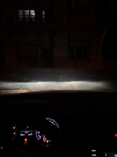

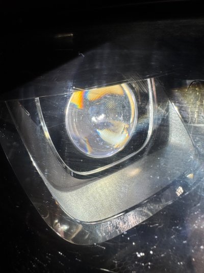

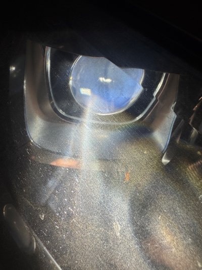

Temizlikten Öncesi Ve sonrası , yorumlarınızı bekliyorum duvara 3m de nasıl göründüğünüde bıraktım
Temizlik olarak çok iyi iş çıkarmışsınız 👍
Farları duvara yansıtma işi yanıltıcı olur,
Aracı yetkili servise götürdüğünüzde sizinle ilgilenen servis danışmanına far ayarı yapılırken (diagnoz cihazı ile bağlanarak) yapılmasını özellikle belirtiniz.!!
