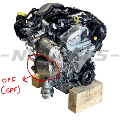

Dostlar 1.5 tsi daki opf(GPF) mevzusuna değinecek olursak. Önceki sayfalarda da bahsedilmişti kafa karışıklığı olmuş dpca motorların tamamında bu var. Ama ayrı bir kazan olarak değil. Katalizörün içine entegre edilmiş bir şekilde var dıştan bakınca gözükmüyor. Katalizörün içinde giriş tarafında kalıyor. Ayrıca 1.5 tsi evo2 motorlarda bu değişti tamamen 2 ayrı büyük kazan oldu ve opf yi daha da geliştirdiler ( aşağıda detaylı fotoğrafını koydum)
OPF li araçlarda 0w30 veya 5w30 yağ kullanımına gelcek olursak da 504/507 onaylı 5w30 yağlar veya 0w30 yağlar zaten opf ye uygun olarak üretilmiştir low saps yani düşük kül oranlı üretilmiştir aynı şekilde 0w20 508/509 yağ da böyle üretilmiştir. Ki zaten 0w20 nin kül oranı 0.7-0.8 değerleri arasındayken aynı şekilde 504/507 olan 5w30 unda bıraktığı kül oranı 0.7-0.8 değerindedir. Yani sırf opf var diye 0w30-5w30 konmaz gibi yanlış bir algı oluşmasın. Vw in spesifikasyonu gereği zaten 504/507 onayı bulunan yağlar yüksek kül oranlı olamaz. 120 bin km ye kadar orijinal 5w30 konulan bir dpca motorda hiçbir sorun yok. Aklınızda bir soru olursa en detaylı ve teknik bir şekilde yardımcı olurum
