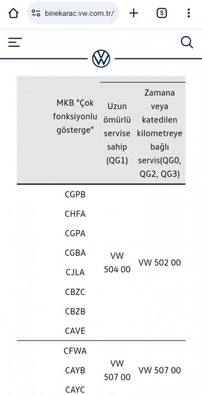

Konunun üzerinden 4 yıl geçmiş yine de yardımınız dokunur düşünüyorum.
Araç Polo 2012 model 1.4 benzinli atmosferik motor CGGB kodlu
İlk aracım olduğundan tecrübeli değilim.
Aracı aldım alalı hobi oldu araştırma gereği duydum.
Kullanma kitapçıgı elimde mevcut değil volkswagen sitesinden online kullanma kılavuzunda baktığımda benzinli motor 504 00 502 00 görüntü de olduğu gibi altta paylaşacağım.
Yağ markalarının onaylı spesifiklerini incelediğimde 504 00 507 00 (,dpf li araçlar için üretilmiş)
Tek kod 502 veya 504 olmadığından bende shell 502 505 onaylı shell helix ×8 5w 30 aldım. 504 00 507 00 alsam ne gibi etkisi olur araç 1.4 ve yüksek performans olmadığı gibi 504 507 yerine 502 505 aldım.Screenshot_20250105-214146_Chrome.jpg
504.00/507.00 hem DPF ‘li dizel motorlar hem DPF ‘siz dizel motorlar hem de benzinli motorlar için uyumlu bir yağdır,
X marka bir motor yağı “çok istisnai durumlar hariç” her zaman hem dizel hem de benzinli araçlar ile uyumlu olarak üretilir,
504.00/507.00 (Long Life tipte) bir yağdır,
1.4 atmosferik bir motorda 502.00 yağ kullanmanızda herhangi bir sakınca yoktur, Sadece Shell ‘in Helix HX8 serisi yağı alt segmentte olan bir yağıdır,
Önereceğim yağlar:
Mobil 1 ESP 5W-30 (Approvals: VW 504.00/507.00)
Liqui Moly Top Tec 4200 LongLife III 5W-30 (Approval: VW 504.00/507.00)
Liqui Moly Special Tec LL 5W-30 (Approval: VW 502.00/505.00)
Önereceğim yağlar:
