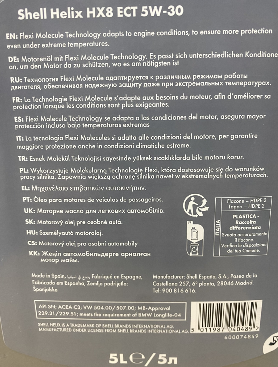

Aldığım yağın fotoğrafını çektim size sunayım. Arkasında vw onayı bulunmuyor sitesinde de böyle bir yağ yok.
Ürünün arkasında vw onayı yok stress ettiren durum da bu oldu
9bin km oldu yağ değişimi 950 tl ücret ödedim helak olmasın acemiliğim geleceğe tecrübe oldu.

Abicim saygılar sunarım zaman ayırıp yazdığın için teşekkür ederim.

İnternette biraz inceledim, neredeyse bütün ETC C3 ambalajlarında BMW Longlife onayı var. Hatta ispanya üretimi olanlarda BMW Longlife 'a ek olarak VW 504/507 var. Bu ambalajda neden yok anlamadım.
Kendi sitesinde bu yağı bulamadım Yağ çarşısı sitesinde benim attığım foto ile aynı ürün.
Üsteki foto da olduğu gibi 504 00/507 00 BMW LongLife onayı olmuş olsaydı içim rahat ederdi shell üretim yerlerine göre Yağ kategorisi değişiyor çok saçma shell alma düşüncesine nerden girdim pişman oldum ve sizlerinde zamanını alıyorum.
En rahatı yakınım da istasyon dan shell helix ultra alıp degiştireyim kafam rahatlar

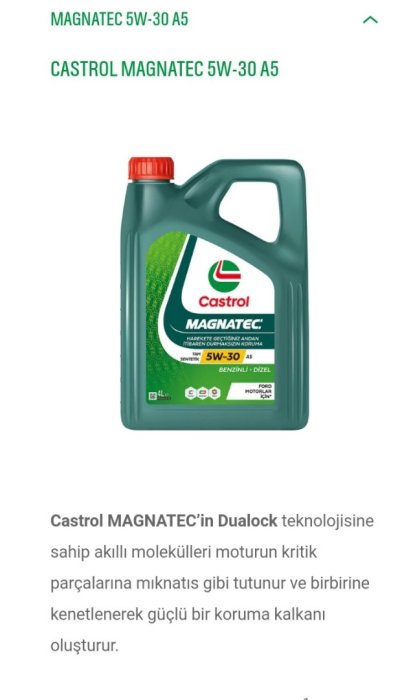

Selamünaleyküm platform sakinleri değerli bilgilerinize ve takdirinize sunmak istediğim konu hakkında bilgi rica ediyorum.
Araç kaza sonrası 10 gündür sanayi ile uğraşıyorum moralim sıfır ve bugün yağ değişimi ve Buji değişimi için tamirciye teslim ettim. Kendim alamadım alacak zamanım olmadığından tamirciye castrol koy dedim. Bujileri bosch Kendim arayıp ustaya teslim ettirdim.
Ustanın koyduğu yağ bidonunu arka bagajda görünce kazanın verdiği moral bozukluğu tavana fırladı.
Araç 2012 model polo 1.4 atmosferik motor benzinli
Ustanın koyduğu yağı aşağıya ekliyorum
Motora zararı olurmu bilmiyorum.
Vw onayı yok A5 magnatec ford motorlar için ibaresi yazıyor. Sitesine baktığım da tür: yarı sentetik bidon üzerinde tam sentetik firmanın çelişkisi de cabası
Bende bir zarari olmaz konulmus artik zaten masrafli ve sikintili bir surec yasamissiniz.Sakin olup rahat dusunmelisiniz.Arac atmosferik oldugu icin problem olmaz sonucta Castrol Manatec .İcinize sinmezse yaza istediginiz yagi koyarsiniz hem ziyan olmamis olur…Unutmayin sizden degerlisi yok bu hayatta ama ustalarda boyle degisik seyler yapabiliyor…
Gerçekten ustalığına işçiliğine teknik bilgisine güvenmediğiniz kişilere karar verdirmeyin. Parça eşya vb materyalleri hazır ederek iş yerini ve aletlerini kullanın.
