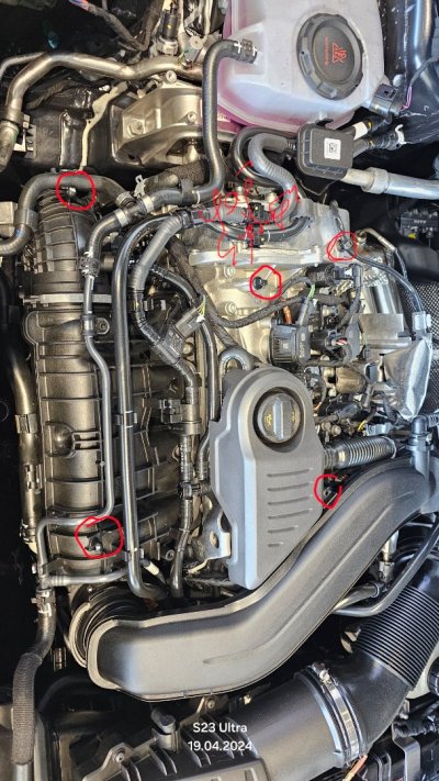

Dediğiniz gibi seviyeler görsel olarak farklı renklerde olsaydı daha iyi ve anlaşılır olurdu. Servis danışmanı otomatik olarak fıçıdan motora 4,1 lt koyulduğunu söyledi. Yağ çubuğu yeri plastik tapa ile kapatılmış, tapa çıkarılıp yağ çubuğu konulabilirmi, seviye sensörüne zararı olurmu bilemiyorum. Ama garanti bitince ilk işim 1.5tsi motor plastik üst koruma kapağı temin edip koymak olacak, motor üzerinde yerleri belli. Neymiş, erime yapıyormuş, onun için kaldırılmış, bana pek mantıklı gelmedi, maliyet düşürme amaçlı gibi.
