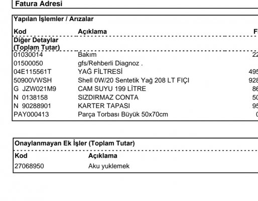

Yeni bakım yapıldı golf 8 1.0 etsi 15000 bakım shell konuldu, en çok dikkatimi çeken yağ sıcaklığı daha düşük gibi geldi
@forzaGilles teşekkürler hocam. Bu halde benim sonraki koyacağım yağ 0/20 olacak.
Yağ viskozitesi değişeceği için tam performansını 2.ci yağ değişiminden sonra alırsınız, 0W-20 ‘ye geçeceğiniz için en azından yağ markasını değiştirmeden Liqui Moly ‘den devam ederseniz iyi olur,
LM Top Tec 6200 LongLife IV 0W-20
