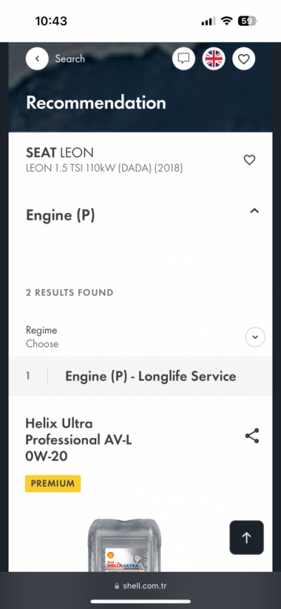

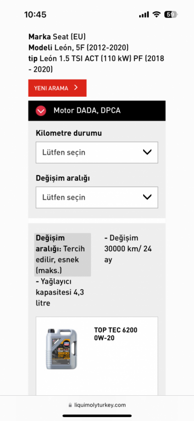

Peki sevgili Moderatörümüz, OPF filtresi olduğunu nasıl anlayacağız ?
Aracımda OPF olduğunu düşünüyorum ayrıca DADA veya DPCA motor kodlarının her ikisine de yağ seçiciler 0w20 öneriyor.
508.00/509.00 uzunca yazmak istemediğim için sadece 509.00 yazdım. Benzinli/Dizel ayrım bilgisi için teşekkürler.
Bu arada servise 2018 araçta gitse 2020 de gitse 5w30 koyuyorlar keza benim aracım da serviste sürekli 5w30 koymuşlar.
Geldiğimiz durumda öneriniz nedir ? Bu aracın yağı ne olacak ?
Ayrıca 0w20 ile 0w30 soğuk havada aynı performansı gösterir evet ama sıcak havada mutlak bir fark vardır.
Siz yetkili birisine benziyorsunuz, ciddi anlamda soruyorum, hangi yağı koyalım bu arabaya ? Şuan için 0w20 den devam edeceğim ancak yaza doğru sizin önerdiğiniz yağı koyacağım, unutmazsam buraya atarım.
Araçta OPF var diye biliyorum ancak iletinizde kafamı karıştırdınız. Var mı yok mu ? Servise gidip soralım mı ? 2018/12/21 trafiğe çıkışlı. Fatura kesim tarihi ise 1-2 gün önce aracın.
