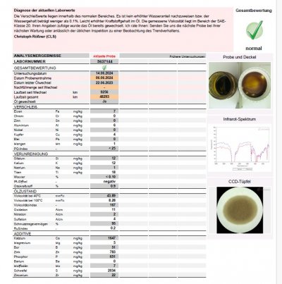

10.000 km Audi A4 TFSI'da kullanılmış 0W-20 yağ. Sonuçlar vizkozitesi kesilip motorda aşınma yapan sonuçlar mı? :)))
    134 KB · Görüntüleme: 39
Hiç kimseyi itham etmek değil niyetim ama az bilgi ile çok konuşmak tehlike. Araç üreticisi ne lazım "ÇOK AÇIK" belirtmiş.
Korur mu korumaz mı konusunu çok merak eden varsa lab analizleri ile teyit edebilir bu kadar basit.
