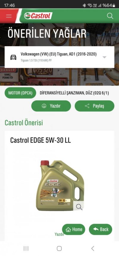

Aracım Tiguan 1.5tsi act evo 110kw 150BG AD1 DPCA motor
Castrol yağ seçiciden çıkan sonuç; Castrol Edge 5w-30 ll
VW 504-507 onaylı

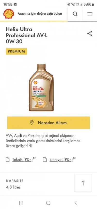

Shell yağ seçiciden çıkan sonuç;
Shell Helix Ultra Prof. AV-L 0W-30
VW 504-507 onaylı
Buradan çıkan sonuç bana göre Markaya göre 5W-30 veya 0W-30 olarak değişiyor ve ikiside VW 504-507 onaylı olduğu için birbirinin dengi/eşdeğeri olduğu anlaşılıyor.
