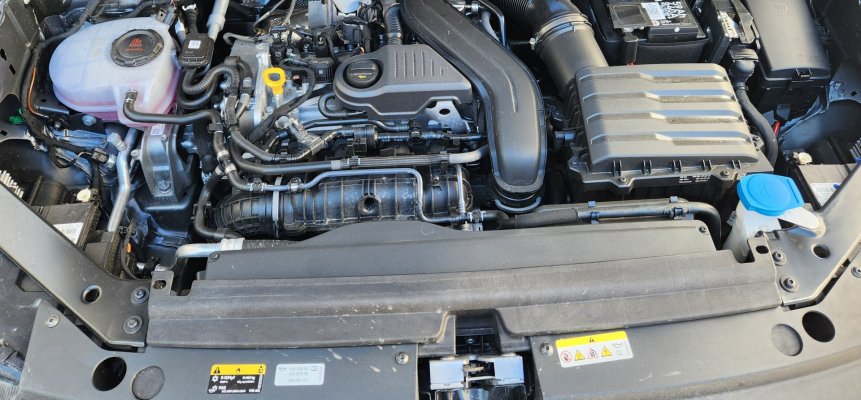

DXD motor kodlu 2023 1.5TSI 150hp motor kaputunda da VW 508 00 - VW 509 00 --- SAE 0W-20 yazmakta.
Benim araç kaputunda ve motor kaputunda yağla ilgili herhangi bir etiket göremedim ben. Resim ekleyebilirmisin.

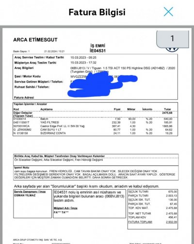

2020de sıfır aldığımdan beri aynı servise bakıma götürüyorum. Kullandıkları yağ Castrol edge prof.ll 5w-30
Bazı yetkili servislerin aynı 1.5tsi act evo motora 0w-30 yağ kullandığı forumda yazanlar var.
Artık servis maliyetlerinin cok yükselmesinden dolayı yetkili servise gitmeyi düşünmüyorum. Filtreleri uzman parça/filtre marketimden temin edeceğim. Yağ olarak hangi yağı kullanmalıyım.
0w-30mu 5w-30mu
0w-30mu 5w-30mu
Şehir Ankara

Hocam motor çok çirkin duruyor, ve toz pislik toplamaya müsait. servisten veya çıkmacılardan plastik motor kapağı temin et bence. 1.nesil 150psi act evo kapağı uyumluysa, bence birebir uyar gibi. Hatta 1.5tsi passat, golf vs motor kapaklarida uyar, neticede aynı motor.
Sizin araçta ki motor kapağı uymaz sanırım, yağ koyma kısmında ufak bi koruyucu kapak koyduklarından. Aynen çok çirkin bende alışamadım.
Geçen hafta kısa süreli yağmurda sürdüm hemen kirlenmiş motor kısmı, şu alt kısımları komple niye kapatmıyorlar anlamıyorum.
