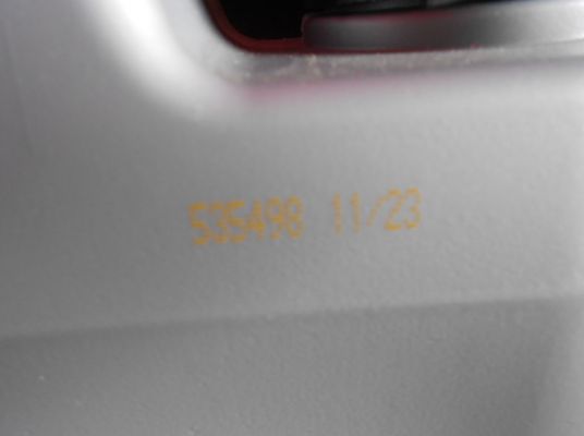

@forzaGilles benim attığım fiyat farklı iki ürün de aynı satıcı Birlas.Birlasta yetkili satıcısı markanın sahte vs olması durumu söz konusu olamazda acaba 4 litrenin fiyatını mı girdiler yanlışlıkla arayıp soracağım ulaştığımda.
Ali hocamın dediği gibi :
Ucuz olan yağ 2023 ün 1. ayında üretilmiştir
Pahalı olan yağ 2023 ün 12. ayında üretilmiştir.
Bu durumda aralarında neredeyse 1 senelik üretim farkı oluyor.
Fiyat farkı da buradan kaynaklanıyordur.

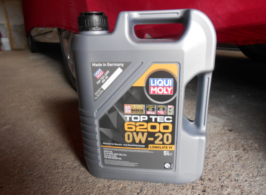

Benim tahmin ettiğim gibi oldu yağı az önce şubeye gidip teslim aldım.Link 5 litre gelen yağ 4 litre.
(20789) ürünün Liqui Moly ‘nin (ürün kodu) oluyor,
Fiyat farkının sebebi muhtemelen ucuz olanın üretim tarihi 2023 başında üretilen eski tarihli olmasından olabilir, pahalı olanın da üretimi 2023 yıl sonu falandır, başka türlü bu kadar fiyat farkı olmasının açıklaması yok gibi, sahte vs.. diğer ihtimali düşünmek istemiyorum,
LM markası 2024 yılı itibariyle yağlarında (kare kodlu etiket) ile güvenlik önlemi almış, En yeni tarihli olarak TR Distribütörü Egomot’tan temin edebilirsiniz ; https://shop.egemot.com.tr/liqui-moly-0w20-motor-yagi-top-tec-6200-5-litre-20789
