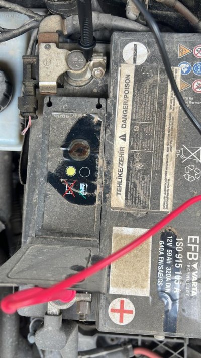

2018 1.4TSI Highline Golf aracim var. Sanirim aku bitmis. Akunun etiketinde renk degisimi var. Ustundeki degerleri internete yazinca internette birebir ayni aku cikmiyor.
60 Ah,70Ah lik akuler var genel olarak. Servis sadece aku fiyatina 6655 TL istedi. Iscilik ne kadar bilmiyorum. Bu kodlama vs yapiliyor mu en azindan servisten mi degistirmek gerekli? Akuculer direkt baglayip geciyoruz dedi. Genel olarak yorumlarinizi bekliyorum.

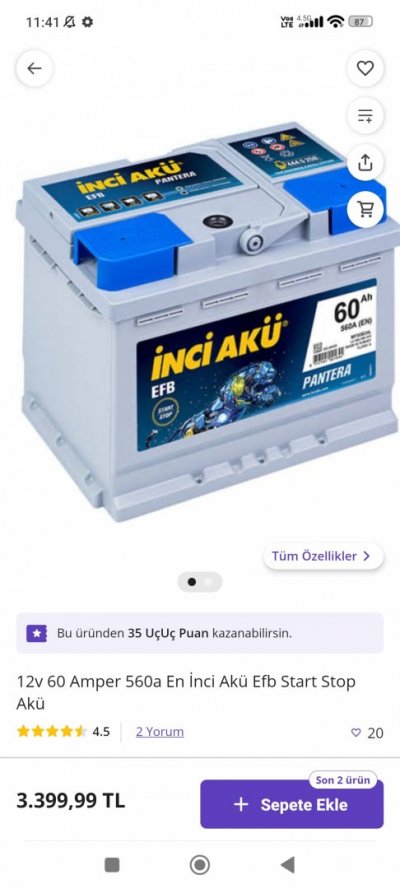

Gerek yok bende değiştirdim inci akü al 60 amper akü 4 sene oldu ben alalı
    69.8 KB · Görüntüleme: 6
Peki degerlerle ilgili sikinti yasadiniz mi veya kodlama vs yaptirdiniz mi?
1-2 amper farkla piyasada farklı markaların ürünleri satılıyor 60-62ah gibi değerlerde. Aracımın birinde kodladım, diğerinde kodlamadım. İkisinde de 1-2ah farklı değere sahip akü taktığım için kodlamalı veya kodlamasız olarak fark göremedim. Belki 60ah yerine 70ah takınca kodlama şart olabilir ama düşük bir farkla takılan aküde kodlansa da çok fark olmuyor gibi.

Varta Blue Dynamic N60 Start-Stop EFB 12 V 60 Ah akü alıp takınız.​
Eski akü ile yeni akü arasında 3 - 4 amperden fazla fark yoksa, kodlamaya falan gerek yok.
Elektriği kesmeden değişim yapar / yaptırır sanız, hiç bir arıza ışığı yanmaz.
Eskiyi söküp ( elektrik kesilir ) sonra yeniyi takarsanız, bir kaç arıza ışığı yanar 1 km içinde hepsi söner.
