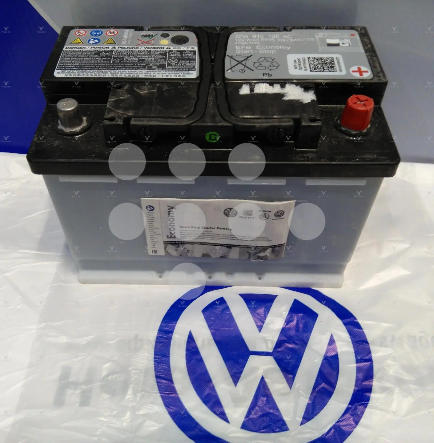

Benimde 59amperdi araç durduğu yerde biraz kontak açık kalsa hemen uyarı verip arızaya düşüyordu park manevra sensörler vs.70 amper varta ile değiştirdim gerekli akü kodlamalarını da yaptım.Birde akü kapağı siparişi verdim plastik olandan Aliexpresten onu takacağım.
    303.4 KB · Görüntüleme: 40
plastik akü kapağı sıkıntı olur, start-stop ‘lu araçların akülerinde (havalandırma/sirkülasyon) yapabilmesi havalandırma delikleri bulunur, şarj esnasında oluşan zararlı gazlar bu deliklerden tahliye edilir, bu sebebten Golf Mk6 kasadan sonra plastik kapaklı olanlardan vazgeçildi, bu sebebten plastik akü kılıflarının oldukça tehlikeli sonuçlar doğurur,
Bunun yerine 2012-2016 yılları arasında üretilmiş makyajsız kasa Mk7 ‘lerdeki (halı/keçe karışımı olan kapaklı akü kılıfları) tercih etmek daha iyi olur,
70Ah akü boyutu parça kodu için herhangi bir makyajsız Mk7 TDI aracın şasi numarası yeterli gelecektir.
Malesef Mk7,5 ‘larda keçe akü kılıfının kapak kısmını maliyeti düşürmek için kaldırdılar.
