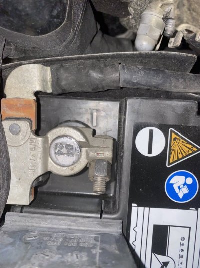

Arkadaşlar bende Mart ayında yetkili serviste aküyü değiştirdim, üzerindeki Akünün ( fabrikasyon) aynısını özellikle istedim, ellerinde sadece ekonomik akü vardı. Bir kaç gün bekledik akü geldi ama - kutup başında ki tarih sanki sonradan kazınmış ( 04-24) değiştirilmiş gibi geldi, yalnız üzerine kare kodlu etikette yapıştırılmış, sonradan yapıştırılan etiketi çıkardım altında herhangi bir tarih yazı vs yok. Sizce bekleyen aküyü şarj edip tarih değiştirmiş olabilirler mi
Garanti kağıdında 11 haneli bir kod olacak onu http://karatguc.com/index.php/tr/seri-no-sorgulama sorgulama yaparak akünün üretim tarihini görebilirsiniz.
