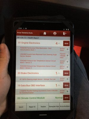

5427DF71-6818-4DFC-BA05-41F6E1E9B86D.jpegHerkese merhaba arkadaşlar golf 7 1.6 di motorlu aracım var (90 ps) arç dpf ışığı yaktı ardından 1 hafta sonra araç motor ılığıda yaktı ve kızdırma bujisi yanıp sönüyor arac cekilten düştü pcye bağlanıldığında dpften yapıldığı söyleniyor devirli kullandım fakat hiö uzun yolda partikülğ temizlemek için seyehat etmedim çünkü istanbulda uzun yol yok velhasıl kelam benim ne yapmam lazım aracın verdiği arızalar ektedir

Hocam sizin 3. egzoz sıcaklık sensörü hata veriyor ondan kaynaklı rejenerasyon yapamaz araç. Sensör şase kısa devre gösteriyorsa kablosunda sıkıntı vardır. Yoksa sensör bozuktur. Sensördeki problemi düzelttikten sonra hataları sildirip cihaza bağlatın rejenerasyon yaptırın. Sorun düzelecektir.
