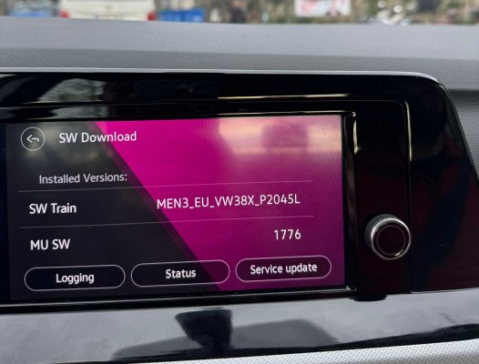

Ana ekrana dönüş tuşuna uzun basınca çıkan menüdeki SW Train numarasını araştırdığımda MEN3 ya da diğer deyişle MIB ENTRY VW38X için hiç bilgi bulunmuyorken SK370 yani Skoda varyantlarının MEN3 multimedyaları için daha yüksek sürümlere ait firmware dosyaları çok rahat bulunuyor. Yabancı forumlarda MIB3 multimedyalar için paylaşım yapılırken MEN3 adı dahi geçmiyor. Seat Leon, Formentor ve hatta Caddy'den bozma Tourneo Connect bile üst paketlerinde Discovery Pro (veya markanın özgün isimlendirmesi) multimedyayı sunabilirken R-Line Golf araçlarda dahi olmaması üzücü.

2 tuşlu multimedya için 1776 son sürüm mü gerçekten hiçbir bilgi yok. Ben de arada sırada aşağıdaki konuya bakıyorum. Tabi bu sitede de Discovery Pro için birçok bilgi mevcut. 2 tuşlu multimedya için bilgi yok denecek kadar az.

Ekli dosyayı görüntüle 72670
VW MEN3 için güncel versiyon 1805...
Aşağıdaki linkten indirebilirsiniz.
https://disk.yandex.com.tr/d/8WpanwAmUC0CHw
Bu dosya navigasyonu olmayan standart mib3 golf ünitesi için mi? Teşekkürler.
Hangi üniteye sahip olduğunuza yukarıda anlatıldığı gibi bakabilirsiniz. Bende troc var. Bu ünitede navigasyon var mi yok mu bilmiyorum.

Henüz denemedim ancak ana menü tuşuna basılı tutunca gizli güncelleme ekranı açılıyor.
Hocam bunu indirip direk belleğe koyunca aractan guncelleme oluyor mu, yoksa servis kablosu felan la mi yapiliyor bu 😄 Konu hakkinda cahillimi maruz gör 😀
Dosyaları usb belleğe yüklüyorsunuz. Daha sonra multimedyadan güncelleme ekranina gelip, güncellemeyi başlatiyorsunuz. Ancak yukarıdaki linkten anladığım araç kontak açık vaziyette güncelleme yapılıyor.
Bu nedenle akü desteği olmadan yapmak riskli olabilir.
