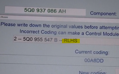

@CemK Hocam benim araçtaki RLHS(videodaki vatandaş ta RLHS kodluyor) ve benim araçta Highline ama olmuyor.
Kodlama tarifi eksik olabilir mi peki?

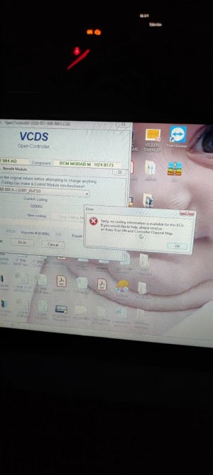

Cem hocam gördünüz mü bilmiyorum o yüzden fotoğrafı tekrar yükledim böyle bir uyarı verdi .
    66.4 KB · Görüntüleme: 24
@Umut21 bu sorun değil bende de ayni, hangi bit nedir bilmiyor vcds de tanimi yok diye ama kodlar, parca kodu nedir? Ona gore size bi kod yollayayim yazin bakalim olacak mi, sizdeki rlfs cunku araba kac model bilmiyorum ama altyapida uygunsa çalışır muhtemelen.
@Terms hocam rlhs calismaz diye biliyorum
Doğrudur cem abi rlhs sensörde çalışmıyor midline araca far yağmur sensörü taktık onda çalıştı yağmurda kapama rlfs sensörle birlikte mid gateway. Yanlış hatırlamıyorsam ama ilk kilitlemede kapatmıyordu ikincide oluyordu çok gerekli bişeyde değil :)
@CemK @Gökhan Bilgin
Peki golfwagen videosundaki de RLHS ve çalışıyor.
Jetta vardı benim o da RLHS idi çalışıyordu.

@Terms RLHS olanlarin bazilarinda calisiyordu, C vardi ve calismiyordu B kodluda calisiyordu mesela ama ben ondan bulamadigim ve daha iyi oldugunu soyledikleri icin Audi sensoru RLFS almistim ve calisti.
Aracım 2015 Golf comfortline kendim yağmur ve far sensörü montajı yaptım sensör kodu 81D 955 555 A
@Umut21 Sensörde kodlama olarak 06006C girip denermisin hocam, eski kodu bi kenara not edersin :) Bcm deki 3 adaptasyonu da ayarlamış olman gerekir. Sonrasında medyayı resetleyip bide kontak kapatıp açmakta fayda var.
@CemK bey bu işlerde yeniyim daha detaylı yazmanız mümkün mü ☺️ sırasıyla ne yapacaz anlatırsanız sevinirim teşekkürler
@Umut21 hocam basit kodlama sadece yapılacak olan, sıra adım vs yok :)
Yagmur sensörüne bu kodu girip uygula diyeceksiniz, yada baglantı hazırlayıp ulaşın bana beraber bakalım.
