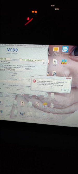

Arkadaşlar yağmur da camların kapanması kodlaması yaparken böyle bir uyarı aldım nedir bilgisi olan var mı
    66.4 KB · Görüntüleme: 22
RLHS olandan ayarlamalısınız.
Ayrıca Rain Closing genellikle Clone VCDS ile açılamıyor biliyorum.
