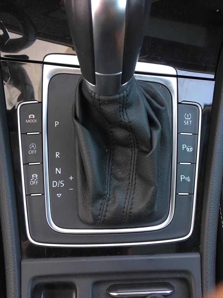

@İlker34 Hocam açıklamada yazdığım uygulama yapıldı. Daha az trim sökerek yapan da vardır belki, idareten bir yerlerden geçirilmedi kablolar, temiz ve düzenli olduğunu düşünüyorum bu şekilde. Abs beynine kablo çekme işi için bir türlü fırsat bulamadım, işlem nihayete ermedi yani henüz.
Güle güle kullanın hocam . Hepimizin ortak düşüncesi az sökme çok mutluluk olduğundan keşke demiştim  ama önemli olan sizin içinize sinmesi. En kısa zamanda tamamlamlar ve kullanırsınız inşallah.
[mention=2615]Vanery[/mention] Teşekkür ederim, siz de güle güle kullanın. Pla ve mode uygulaması da yaptınız o zaman siz aracınıza, doğru mu anladım?
Evet. Tuşların hepsi aktif. Zaten EspOff ve Set tuşları aynı yere gidiyor. Geriye sadece Pla kalıyor. Onuda daha önceden yapmıştım.
Artık bende sürüş modlu oldum. @frknyldrm ürün linkini paylaştığı için @GkM_2015 Ahmet’e de orjinal lisans tedariği, yorum ve yönlendirmeleri konusunda öncelikle teşekkür ederim. Kodlama ve montaj için Apo ustada yapıldı. Toplam maliyet 1000 TL civarı.
@Alpyaman  ben de cuma günü tesisatı çektiriyorum sabah enderdeyim...
@İlker34 Teşekkürler hocam, sağolun.
Sonradan eklediğim sürüş modu var, onun haricinde acc, lane assist orjinal, carplayi lisans olarak alacağım sanırım
@schweppes esc on/off, lastik basınç kurulum fonksiyonlarınız aktif değil mi şu an?
Sürüş modu için kablo bağlantısını nereye yaptınız acaba?
@Vanery Güle güle kullanın, fotoğrafınızı görüntüleyemiyorum ama nedense. Aynı yerden kastınız abs beyni, değil mi?
[mention=2615]Vanery[/mention] Güle güle kullanın, fotoğrafınızı görüntüleyemiyorum ama nedense. Aynı yerden kastınız abs beyni, değil mi?
Evet. Siz bağladınız mı esp ve set tuşunu ?
