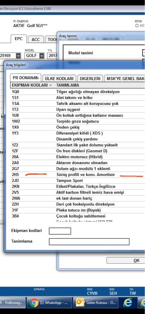

@Unicorn55 almanyadan temin ediyorum lisansı hocam , online olarakta kurulumu yapıyorum, şase numaranıza ekleniyor, yetkili servis yedek parça etkadan şase nonuz yazıldığınında aracın üretim ozelliklerinde yazıyor
Servis sorgulamamdan sonra aracımın üretim özelliklerini fotoğrafladım @Unicorn55
