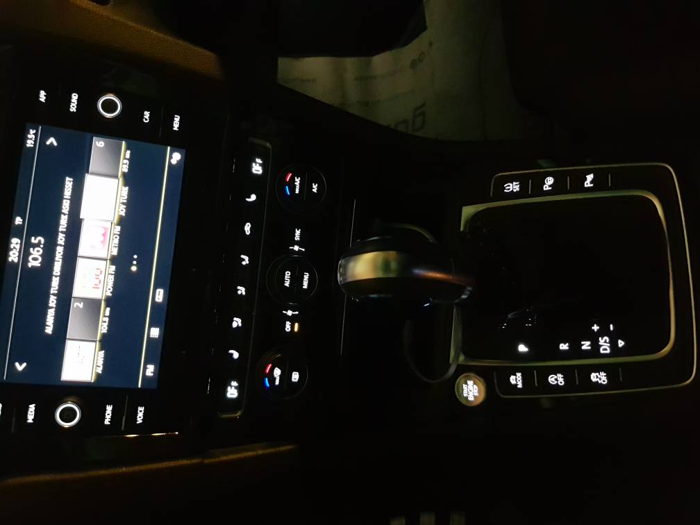

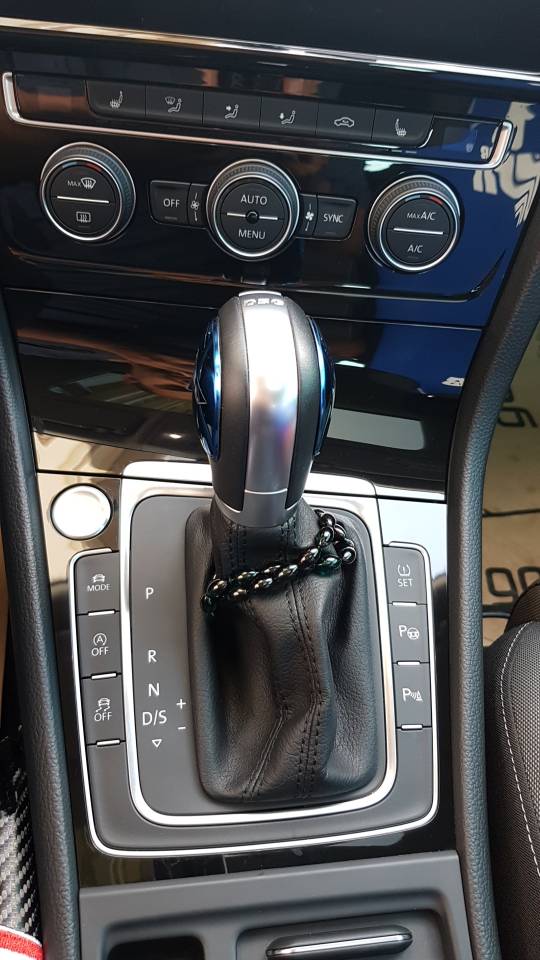

@forjust1day Tuna sana cok ama cok tesekkur ederim bu guruplarin amaci yardimlasmak beklentisiz sadece iyi niyetle bilmeyen insanlara tepeden bakmadan ayni seviyeye getirmek olmali bunun hakkini verdigin icin tekrar tesekkur ederim. Soylemekte fayda var ben izmirdeyim kendisi baska bir sehirde telefon whatsaap ile yaptik bu isi.

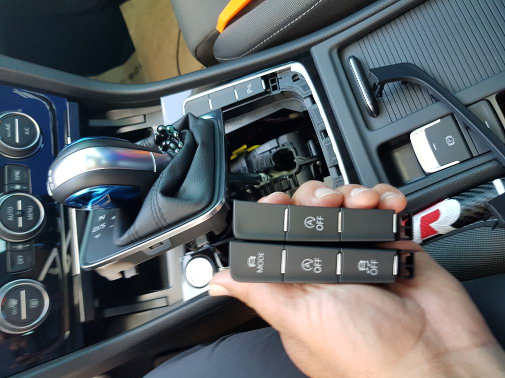

Tahmin edeceginiz gibi bir hevesle basladim bu ise aslinda Acc ve line assist montajiydi sadece amacim ama olmusken olsun artik. Surus mod ve esp tusu montajini yaptim suan itibariyle ben uzun uzun teknik bilgi vermiyecegim daha detayli konular mevcut suan surus mod sistemi baglantilari bitti kodlama isi icin gateway in degismesini bekliyorum. Lastik basinc dugmesi kablosunuda hazirladim sokmusken dugme gelince sadece vites topuzunun orayi sokup kablolari mevcut pine takip dugmeyi degistiricem sadece.
Burdada @murat644 hocama tesekkur etmem lazim sagolsun tum asamalarda destek oldu bundan sonrasi onda mayis gibi usaktan gelip acc ve line assist sonrasi gateway degisimini yapicaz.

Hocam 7.5 sürüş modu için kod gerekiyor diye biliyorum bu da serviste olduğu için rakam 1000tl  gibi birşey Çin'den buton ve kablo ile olmuyor sanırım sadece
@Deja-vu ne yazikki evet hocam bizdeki kablolarla bmc yi programlayamadik kablo desteklemiyor

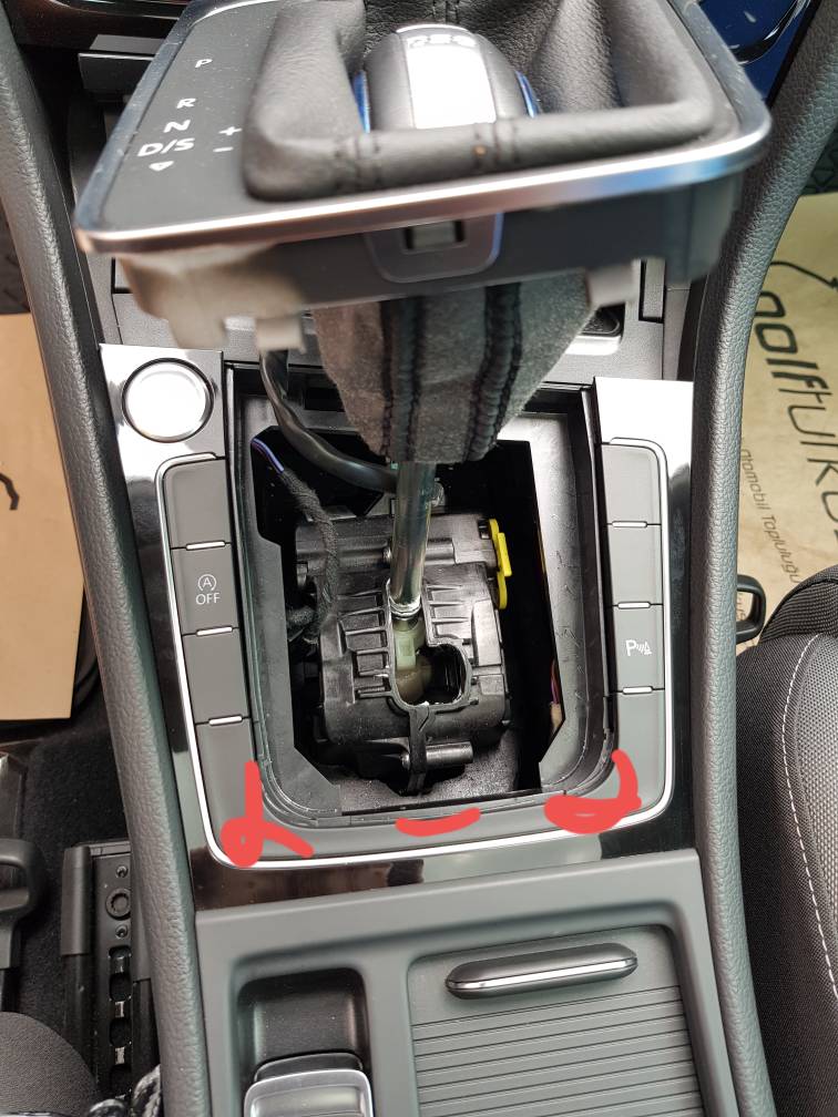

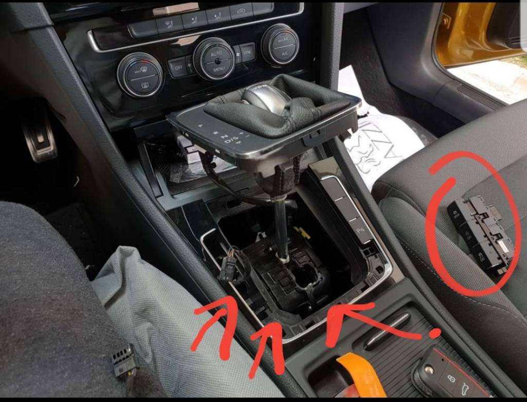

Değerli Hocam
Resimdeki işaretli kisimin (Tuş takimi) sökme işlemini nasıl gerçekleştirdiniz acaba. B8 Passatlarda vidaları sökünce o kısım çıkartılıp sökülebiliyordu Golf icin daha kolay olduğunu Tahmine ediyorum. Bu konuda görsel yada videolu cevabinizi bekliyorum Teşekkürler.
@Ender gec gordum kusura bakmayin tuna cevaplamis benim yerime
Teşekkür ediyorum Hocam.
Anladığım kadarıyla alttaki resimdeki işaretli kısım( trim sökme aparatı ile ) çıkarılıp Tuşlara alttan baskı ile çıkaracağız.
@Ender evet tam olarak söyleiğiniz gibi o parçayı sokunce zaten tuşlar rahatca gelecek.
O parçayı sökmeden de tuşların altından baskı yaparsanız sökebiliriz. Trim sökme aparatı şart değil. Sadece tuşları olduğu yerden ayırmak için ortadaki parçanın tırnaklarından kurtarmalısınız.
