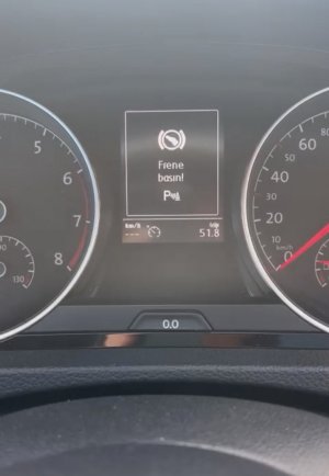

@CemK Kendim değiştim sensörleri kodladım park sensör beyini de aktif olarak çalışıyor ama manevra freni devre dışı diyor araç ilk çalışırken. Multimeyda erkanında var ama fonksiyon devre dışı diyor, 2015 1.2 Comfortline
hocam tekerlek sensörlerinin değişmesi ve abs kodlaması gerekli .

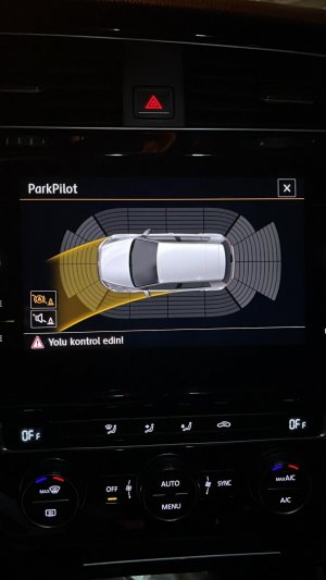

Hocam benim merak ettigim birsey var, benim arac 2015 high, sanirim kronik olan bir sorun benim aracim dur kalk trafikte engel yokken onden yada arkadan farketmiyor random olarak bazen engel varmis gibi park sensoru otuyor ve kirmizi olarak gosteriyor mesafeyi. Bu durum pla modulundede ayni sekilde hatalimidir acaba?
Rüzgardan veya diğer araçların egzoz seslerinden bazen ötebilir.
Fluence lara hassas mesela. Onların arkasında iken bendeki de ara sıra ötüyor.
Normal bir durum yani, sensörler değil.
Akü zayıfladığında bu hatayı veriyor, aküyü şarj ettiğimde uyarı vermiyor akü tekrar zayıflayınca tekrar hata veriyor.
