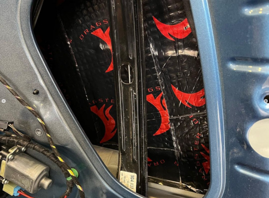

Ses Yalıtımı
Şu an çalıştığım iş yeri ile ev arası 55km, günlük 110km yol yapıyorum ve bu yolun çoğu Ankara çevre yolunda geçiyor. Ankara çevre yolunu bilenleriniz oradaki asfaltın ne kadar ses yaptığını da biliyordur, 18" Jant + PS5 lastiklere geçtikten sonra iyice çekilmez hale gelince bir ses yalıtımı denemeye karar verdim.
İlk başta kendim yapacaktım ancak Ocak soğukları ve golf kapısının yalıtım yapmak için açıklık bırakmaması nedeni ile Aydın Elektronik'e uğradım. Yalıtım-1.png
Ferhat Abi hızlıca halletti ancak onun da ne kadar uğraştığını görünce kendim uğraşmadığıma sevindim. toplamda 6 saatte subwoofer + kapı yalıtımını halletti. Kendim uğraşsaydım hafta sonunun tamamında ancak çıkarırdım gibi geldi. Hatta büyük ihtimalle bir kapıyı yaptıktan sonra geri kalanını da soğuk havalar nedeni ile yaza bırakırdım :)
Golf'ün Kapı kartonunu sökmek kolaymış ancak yalıtımı tüm kapıya yapmak için hoparlör perçinlerini delerek çıkarmalısınız. Sonrasında yeni perçin attık ancak hoparlörü bir daha kendim sökersem vidalı perçin kullanacağım.
Yalıtım yaptıktan sonra araba kütüphane oldu gerçekten. Çevre yolu gürültüsünü tabiki tamamen kesmedi ancak azalma var. Golf'ün yalıtımı her ne kadar iyi olsa da kapı yalıtımında açığı varmış. Ayrıca Hoparlörleri değiştirmeden bile ses sisteminin iyileştiğini hissediyorsunuz.
Ses yalıtımı markası olarak ise Ferhat Abi Dragster marka ses yalıtımını önerdi. CTK ile malzeme ancak daha ucuz olduğu için öneriyormuş. Açıkçası ses yalıtımında kullanılan yalıtım malzemesi de fabrikadan fabirkaya değişmiyordur aynıdır diye düşündüğüm için aklımda bir soru işareti de olmadı. Ancak Dragster'ın DSM-2 mi DSM-2 Pro modelini mi kullandı sormayı unuttum. Ürünün linkini aşağıda bulabilirsiniz.
Dragster Audio / DSM-2

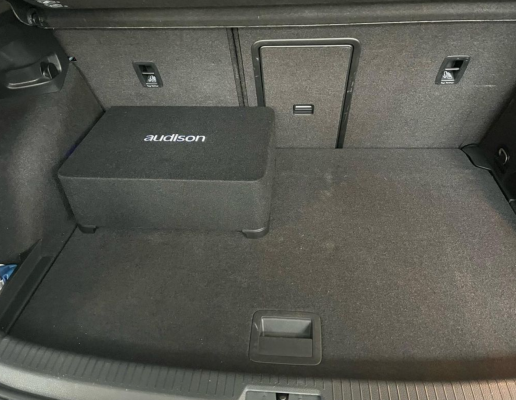

Aktif Subwoofer
Standart ses sisteminde subwoofer'ın eksik olması hep içimde kalıyordu. Standart woofer'lar mid ağırlıklı şarkılarda yeterli ancak bass seslerde bir subwoofer kadar inemiyorlar tabiki. (Aracın fabrikasyon radyosu ile çok daha fazla indiğine eminim. Aracın üstünde şu an 874B kodlu radyo var, parametreleri de atıldı ancak fabrikasyon radyonun ses kalitesini daha iyiydi)
Sadece sisteme bir miktar bass eklemek istediğim ve standart hoparlörleri yeterli bulduğum için aktif subwoofer seçmeye karar verdim. Audison'un ürünlerini çok beğendiğimden Audison APBX 10 AS2 modelini seçtim. Bağlantısı epey basit, ses yalıtımı ile beraber montajı da oldu ancak kendiniz de kolaylıkla yapabilirsiniz. Subwoofer'ın küçük bir kumandası var, onu da direksiyon altı çekmeceye koyduk.
APBX serisini seçmemdeki neden küçük bir boyutta büyük kutulu subwoofer'lar kadar tok ses verebilmesi idi ancak modeli seçerken biraz abartmışım . 400W cont. 800w. Peak gücünde bir subwoofer bu arabanın standart ses sistemi için çok fazla :D Montaj yapıldıktan sonra ilk birkaç gün BUM-BUM gezmekten kulağım ağrımaya başlamıştı.Subwoofer üzerindeki gain %50, kumanda %30 da şeklindeki bir ayar tutturdum. Şu an arabanın üzerindeki ses sistemi ile gayet dengeli oldu ancak şu anki aklım olsa 10"'lik model yerine 8" ve aktif yerine pasif model + amfi şeklinde alırdım. 10" gücü benim dinlediğim müzik tarzı ve ses yüksekliği için çok fazla çıktı. İleride subwoofer kutusunu gizlemek için aklımda başka bir proje var. Bir ara öncesi sonrası şeklinde bir video çekip ses farkını eklerim.
Audison APBX 10 AS2

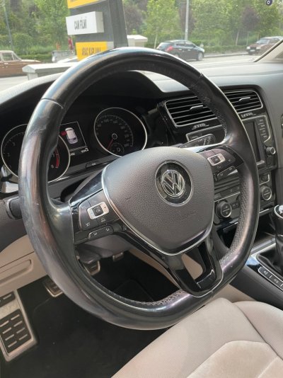

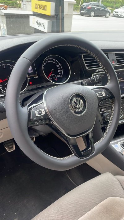

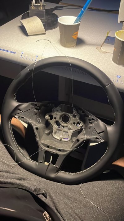

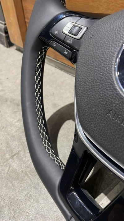

Direksiyon Derisi Değişimi
Golf 7 ile gelen direksyon derisinin parlamadığı araba kalmadı piyasada, parlamaktan bi hal olmuş kendi direksiyon derimi de söktürmeye karar verdim. Evimin çok yakınında RK Garaj var, RK Garajın Doğukan Manço'nun videoların daibliyordum. İşçilikleri ve kullandıkları malzemelerin güzel olduğuna kanaat getirip buraya uğradım.
Direksiyonun önceki ve sonraki hali;
BMW'lerde kullandıkları Ekstra Map Nappa Deri tercih ettim. Yukarıdaki fotoda çok gri çıkmış ancak bir haftalık kullanım sonrasında renk oturdu. Yaklaşık 6 aydır kullanıyorum ve bir parlama ve aşınma belirtisi yok. Direksiyonun dikişilerinde de koltuk döşemesi ile aynı renkte bej iplik kullandık.
Diyebileceğim tek şikayetim kısa korna zaten bu direksiyon ile zor basıyordu iyice zor basmaya başladı. Bir ara üşenmez isem söküp daha iyi oturtmak mümkünmü deneyeceğim.

@Utku Lekesiz aaaa tam benlik konu subwoofer :)
Yakin olsak denemek dinlemek isterdim
Benimki de yolda farkli bir cihaz bakalım nasil olacak
Gule gule kullan ustad
Güzel çalışmalar, güle güle binin. Golf 8’i alamazsam bende mecbur başlayacağım bu retrofit işine.
@HONEY sesi etkileyici, keşke Ankara'da olsaydınız da dinletebilseydim. Alpine SWE-815 ile bunun arasında kalmıştım, arkadaşım SWE815 aldı ben bunu. Fark olarak bu cihazda hava basıncını hissedebiliyorsunuz. Güçte epey fark var AMA gerekli mi ? Bence değil.
Basit bir subwoofer olması bile altları çok dolduruyor, zaten basınç yapacak kadar subwoofer'ı açtığınızda müziğin geri kalanını bastırıyor. Kutulu herhangi bir şey yeterli.

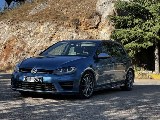

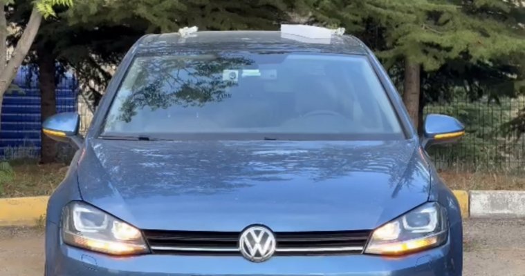

  • Güncelleme 7 Ağustos 2023 / 115.000 Km / R Dönüşüm
Arkadaşlar Selam Tekrardan,
Bir Mayıs sabahı kendi işime bakarken retrofit hastalığının semptomlarından biri ile karşılarştım. Bir sahibinden bildirimi!
Birisi uygun fiyatlı orjinal Golf R Farları, Stopları ve Tamponlarını satıyor. Olamaz! Daha arabaya tonla yeni masraf yapmışken başıma yeni bir dert aldığımı fark etmem uzun sürmedi :)
İşten erken çıkıp malzemeleri almaya gittim, birisi benden hızlı davranmış ve stopları kapmış. Farlar ve Tamponlar kendime hayırlı olsun dedim ve evin yolunu tuttum. Normalde R / GTI dönüşümleri çok haz etmem. Olacak ise R-Line olmalı, sonuçta 1.4 TSI bunlar, orijinale sadık kalınmalı derdim ama fiyat uygun olunca kendimi tutamadım.

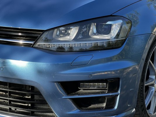

R Ön Tampon ve Hella Sis Farları
Arabanın tamponunu değiştirmek aklımda çok basit bir sök tak işi idi ama elbette evdeki hesap çarşıya uymadı.
İlk sorun; Boyanın tutmaması
Golf 7'nin pasifik mavi rengi ilk bakışta basit bir renk gibi dursa da aslında epey karışıkmış.
Tamponları boya için bıraktığımda rengi tutturmak için abartısız 6 saat boyunca boya karıştırıp rengi tam tutturmaya çalıştık ama nafile. Tam dik bakınca tutan ancak başka hiçbir açıdan tutmayan bir sürü renk oluşturduk. 3 farklı markadan onlarca denemeden sonra pes etmeye yakınken, hadi bir de şunu deneyelim diye glasurit markasının tarifleri arasında, az kullanılan sedefli tarifi denedik ve Pasifik Mavi karışımızdaydı.
Aracın siparişinde metalik diye geçen pasifik maviyi, glasuritin sedefi ile tutturduk. Kusursuz bir sonuç değil ancak belli başlı bir kaç ışık dışında renk farkı anlaşılmıyor. Renk tutturmaya çalışırken aracın verniğinin de sıfır verniğe göre sararmış olduğunu gördüm. 8 yıl güneş altında durmanın bir vergisi olması kaçılmaz.
İkinci sorun: Golf R'ın yağ soğutucu delikleri
Golf R tamponda çoğunuz bildiği üzere sis farları yok, yerlerini radyatör delikleri alıyor. Bende buralarda ek radyatör olmadığı için arkaları boş ve araba içerisine yağmur kar çamur ne varsa alıyordu. Buraları kapatmak için kendim kozmetik amaçlı bir sis farı uydurdum. Daha detaylı bilgiyi başlıkta bulabilirsiniz;
Golf 7 R Tampona Sis Farı Montajı

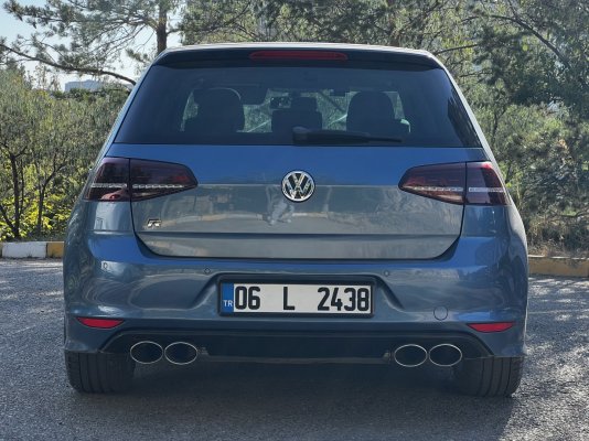

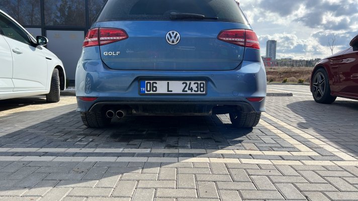

R Arka Tampon ve Egzoz Uçları
Arka tampon, ön tampondaki sorunlara ilaveten. Sağlı sollu çift çıkışa geçmesi gerektiği idi.
Orjinal olmasını istediğim için Golf R son susturucu aradım, aramalarım sırasında Audi TTS son susturucusu buldum. TTS Son susturucusu ile Golf R son susturucu hemen hemen aynı, sadece egzoz kafalarını yerini güncelleyip takacaktım. Büyük bir heves ile İstanbul'dan alıp Ankara'ya Doblo kiralayıp getirdim ancak egzozu takmak için egzozcuya gidince planlarım suya düştü.
Golf R/TTS Son sustucusu üstündekine göre kalınmış. Bu susturucu aslında aynı kasada duran iki farklı susturucu. Vanalar açık iken kısa bir susturucu, kapalı iken uzun susturucudan ses veriyor. (O vanaları sürüş profile göre değiştirmek için planlarımı bile yapmıştım :cry:) bu kadar büyük bir susturucu ise araçlar 4 çeker olduğu için sığabiliyormuş. 4 çeker araçların bagaj havuzu, diferansiyelin sığabilmesi için daha küçük. Boşalan ek bölgeye de bu susturucu geliyormuş. Golf R'ın 4 çeker olduğunu ihmal etmek pahalıya patladı. Koç egzozda hazır sıra bulabilmişken ve araç liftte iken bari egzoz ucu takıp geçelim dedik. Golf R tipi oval kafalar beğendik. Beğendiğimiz uçlar orjinalden 10mm daha büyükmüş ancak fena durmadılar. Uçları takmak için aracın orjinal susturucunun yolcu tarafı kaynak ile delip oradan iki çıkış daha verdiler. Aracın sesi gıdım değişmedi ANCAK tam 1100 devirde rezonans benzeri bir anlık homurtu var. Soğuk çalıştırma ve ilk viteste aracı kaldırırken bir anlığına egzozdan tok bir ses duyuyorsunuz ama normal kullanımı etkileyen hiç bir şey yok.
TTS Susturucu ile ilgilenen varsa linke bakabilir :) Sanırım Tiguan, Q3 gibi araçlarla önden çeker olsa da uyumluymuş.
Yeni kafaları görüntü şöyle;
Not: Krom Egzoz ucu işi bir hayli tuzluymuş. İkinci el tercih etmeye çalışın.

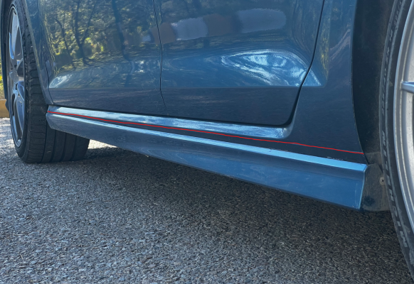

R / R-Line Marşpiyeller
Marşpiyelleri orjinaline göre montaj etmeyeceğim için taiwan malı yan sanayi tercih ettim ancak kalıbı iyi çıkmadı. Aşağıdaki fotoda görebileceğiniz üzere kırmızı ile işaretlerdiğim çizgiyi kapatması gerekiyordu ancak birkaç milim kısa geldiği için tam oturmadı. Bilmeyen fark etmez ancak böyle bir fark varmış. Olur da bir sebepten yenilenmeleri gerekirse orjinaline bakarım. Siyah silikon ve başa ve sonra olacak şekilde 2 vida ile montaj ettim. Ek olarak; marşpiyeller kırık geldi vag-market üzerinden sipariş etmiştim ancak kargoda ortadan ikiye bölünmüşler. Telefon ile ulaşamayınca boyattığım yerde tamir ettirdim.

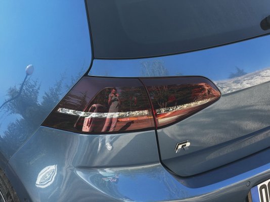

Golf R Dark Cherry Stoplar
Stopları almayı kaçırdığım için mecbur yenisini almaya koyuldum. Şansıma magnetti marelliden de ucuza sevisten logolu buldum. (Bazı parçalar seviste şansınıza anlamIMG_5183.jpgsız ucuz olabiliyor, genellikle eski stok kaldı ise). Pasifik maviye yakışmaz diyordum ancakepey beğendim.

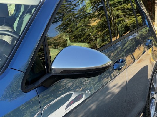

Krom Satin Ayna Kapaları
Golf R'ın orjinal kapaklarına benzer ayna kapakları. Tipleri epey yakın. Kalitelerinden de memnunum, 3-4 ayda boylarında bir atma vs de söz konus olmadı. Aliexpress üzerinden aldım.
