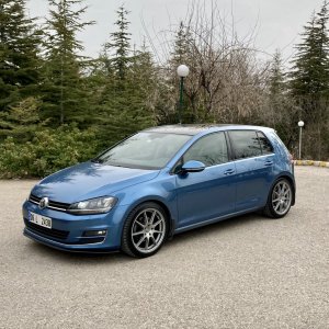

Üzerindekiler güncel değişikler şu şekilde;
  • Ön ve arka orijinal paçalıklar
  • Krom egzoz uçları
  • EZ ön lip
  • ESP-Off düğmesi
  • Sürüş Profili Seçimi
  • HR 35mm spor yaylar
  • 18" 8JxET45 OZ Omnia Jantlar
  • Geri Görüş Kamerası (High)
  • BR Performance Yazılım

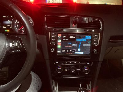

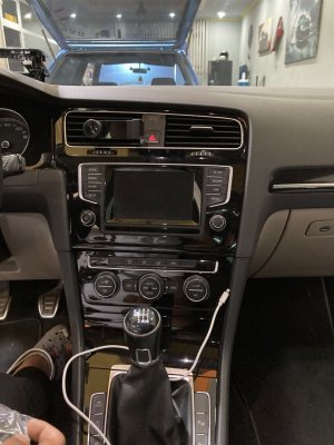

MIB2 Ekran
Carplay istediğim için uygun fiyatlı Golf 7.5 Highline ekranı arıyordum. Aramam sırasında tesadüfen bir aramamda Golf 7 için opsiyonel olan discover media'yı ve 8" büyük ekrana yarı fiyata denk geldim. Bu ekran Golf 7 ile geldiği ve kozmetik olarak daha güzel gözüktüğünü düşündüğüm için gözüm kapalı sipariş ettim.
Öncesi / Sonrası
Genel olarak en memnun kaldığım yatırımım bu oldu. Carplay geleli ekranın geri kalanını kullanmıyorum denenebilir. İyi ve kötü yanlarına gelirsek
+ Carplay
+ 8" Ekran parmak izi az tutuyor
+ Yeni retrofit destekleri
- Performans ekranı / Offroad ekranı / BlueTrainer çalışmıyor
- Hava soğukken ekran tepki süresi çok düşüyor. Kasıyor gibi görünüyor.
- 7.5 ekranlar kadar akıcı / güncel değil
Ek olarak ekranı golf gti çerçevesi ile gönderdiler. Tekrardan orjinal siyah 8" çerçevesi bulmak biraz zor oldu. Eğer gti çerçevesi isteyen varsa yollayabilirim.
Carplay üzerinden ses kalitesinin daha yüksek olduğunu düşünüyorum, üstelik anlık kopmalar donmalar da gitti. Tek sorun aracın hoparlör tepkisi değişti. Önceden dikiz aynasını titreten hoparlörler şimdi bass'ı sona da getirsem bana mısın demiyor.

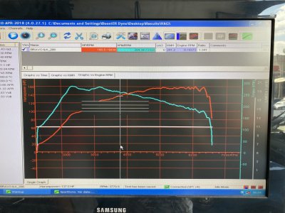

Yazılım
Bir arkadaşımın önerisi üzerine BR performance'da önceki kötü deneyimimden sonra yeniden bir şans verdim. Gerçekten markalar arasında fark oluyormuş. Aracın tepkileri öncekine kıyasla tüm devirlerde arttı ve gerçekten fabrika çıkışı böyle gelmeliymiş gibi hissettiriyor. Dyno'da ilk halinin ölçümü elimde yok ama 2500 ve 3500 devirdeki çift tepe orjinal halinde de varmış. Yazılımdan sonra hissedilir oldu. VTEC gibi araba bir anda ikinci defa atılıyor :)
Sonuç: 160HP
90.000'de iken yazıldı şu an 103.000'de ve şimdilik sorunsuz / mutlu bir şekilde ilerliyoruz.

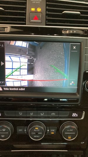

Geri Görüş Kamerası
Golf gibi küçük arabalarda geri görüş kamerasına gerek olmadığını düşünüyordum ancak zaman zaman arabayı annem ile ortak kullanıyoruz ve arkadaşında geri görüş kamerası görüp çok beğenmiş :) Biz de taktırabilir miyiz diye sorması üzerine gittim taktırdım ve şunu söyleyebilirim ki gerçekten rahat bir özellikmiş. Kamerayı enderelektornikten aldım ancak yolladıkları kamera low çıktı. Necati Usta da bana ne aldın diye sormayınca low kamerayı takmış bulunduk. Kontağı açınca Necati Usta ile biraz şaşırdık. Ben lowline olmasına şaşırdım, o kameranın yan durmasına :)
Enderde bir şekilde bir hata olmuş ve yan bakan kamera göndermişler :) Bu kamerayı iadeye yolladık ve yerine yakın bir satıcından high kamera aldık. Bir günde iki kere kamera takmış olduk.
