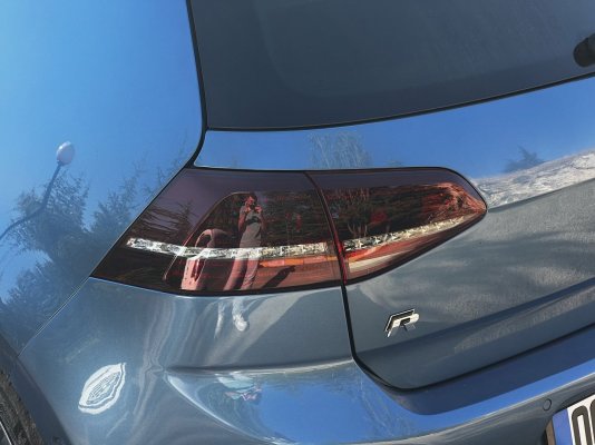

Golf R Dark Cherry Stoplar
Stopları almayı kaçırdığım için mecbur yenisini almaya koyuldum. Şansıma magnetti marelliden de ucuza sevisten logolu buldum. (Bazı parçalar seviste şansınıza anlam
sız ucuz olabiliyor, genellikle eski stok kaldı ise). Pasifik maviye yakışmaz diyordum ancakepey beğendim.

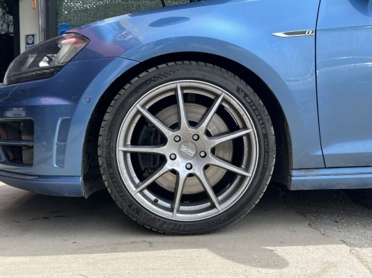

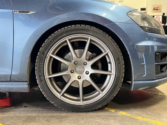

Golf R Frenler
sol - 288mm / sağ - 340mm
Golf R'ın olmazsa olmazı 340mm frenleri de taktım. @İlker34 hocamdan istanbula gelip almıştım. Bana 345mm diskler ile teslim etmişti ancak şansıma benim araç 345'lik diski kabul etmedi, fren ısınınca genleşip kalipere sürtüyordu.
340'lık hella pagid disk aldım. Frenleme performansı ve hissinden epey memnunum ancak fren büyütmeyi düşünen arkadaşlar var ise 340mm ile macera aramasın görüşündeyim. 18 jant ile de birleşince Aracın çekişi ve yakıtını ciddi etkiledi. Bizim araçlar için 312mm kafi gibi görünüyor (Zaten fren sistemimiz 288 yerine 312 için tasarlanmış
). Sadece kaliper taşıyıcısı değiştirerek ile Golf GTI frenlerine geçebilirsiniz, 312'lik disk 340'dan bir hayli hafif.
