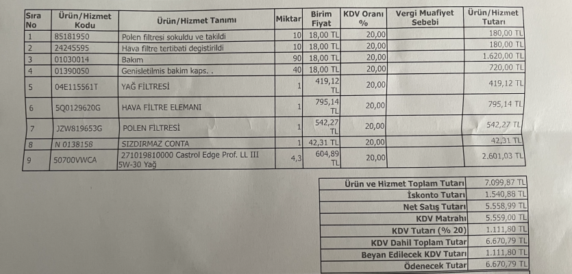

Bugün periyodik bakım yaptırdım. Taze bir fatura bırakıyorum.
2019 1.5 TSI Golf - 66.500 km - Doğuş Oto Ankara

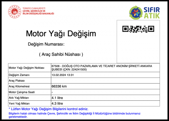

Bakım sonrası yağ değişimi maili geldi. Atık yağ miktarı yazıyor. Buradan 1 yılda 0.2 litre yağ yakmış bilgisi çıkartılabilir sanırım :)
