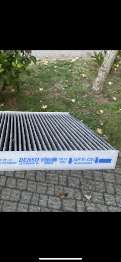

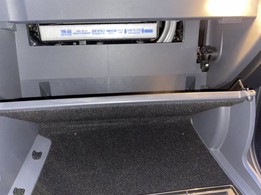

merhaba, üretim hatası olarak ok yönlerinin ters basılmış olduğunu mu söylüyorsunuz yoksa bakım sırasında yanlışlıkla ters takıldığını mı? Ek olarak kendi fabrika cikisli filtrelerimin fotoğrafını koyuyorum:
    584.7 KB · Görüntüleme: 124
    254.7 KB · Görüntüleme: 125
@rower marka belirttim. Bunda sorun yok. Bahsettiğim filtre parça kodu yukarıda var.

Konudan alakasız olacak ama araç üzerinde gelen marka “denso” mu? valeo yada mahle çıkardı leonda. Bu marka iyi midir sizce ?
Araç üzerinde dönem dönem stok durumuna göre marka değişkenlik gösterebilir.
Tercih edecek olsam; Mahle Mann Valeo Denso olarak sıralarım. Bana göre.
2 hatta 3 tip filtre var. Birincisi standart polen filtresi, ikincisi karbonlu, üçüncüsü ise anti alerjik karbonlu filtre.
Her marka kendine göre bu şekilde ürünleri vardır. Çok iyi ya da çok kötü marka diyemeyiz.
