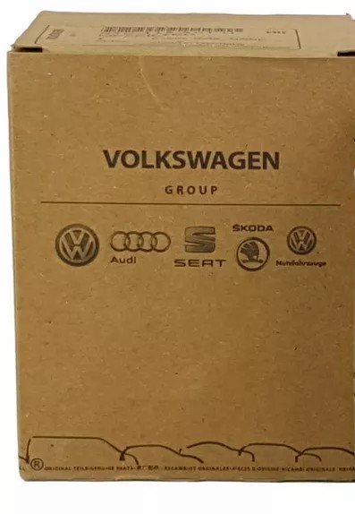

Bahsettiğiniz yere bende gitmiştim, orjinal fitre kullanıyoruz demişlerdi, bakım fiyatları da uygundu, yalnız fotodaki kutulu ürünlerden kullanıyorlardı, servis dışında satılmıyor diye biliyorum, dışarda satılanlar da orjinal değil benim bildiğim, o yüzden güvenemeyip bakımı başka yerde yaptırmıştım

Bu insanlar yetkili serviste yıllarca çalıştıkları için içeride işlerini yaptırabilecekleri sağlam adamları oluyor. O yüzden orijinal parçayı bir şekilde çekebiliyorlar. Araçtan çıkan ve kutuda getirdikleri ürünün üretim kalitelerini yan yana kıyaslayınca da sahte olsa fark ediliyor zaten hemen.
Başka bir örnek vermem gerekirse aracıma donanım eklemek için gittiğim yerde de servisten alınan birçok parça var. En basitinden Volkswagen logolu orijinal tekniker ceketi normal şartlarda asla satılmıyor ve dışarı verilmiyor ama içeride sağlam ilişkileri olduğundan tedarik etmişti bu ceketten. Daha sonrasında doğuştan bile ulaşmışlar hatta nasıl aldınız o ürünü iade edin vs diye ama orada kalmış konu. İşin özü orijinal parça ulaşılmaz değil, sadece yeterli bağlantıya sahip olmak gerekiyor.

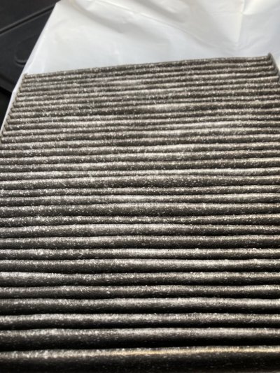

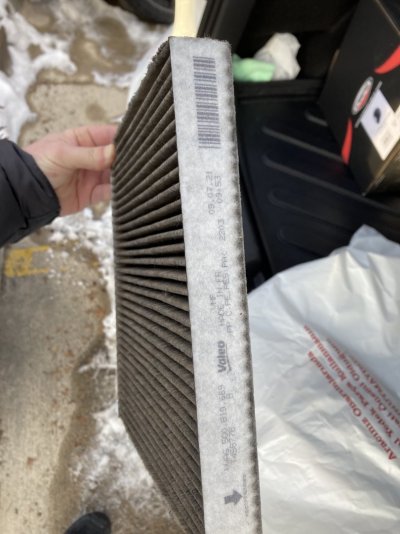

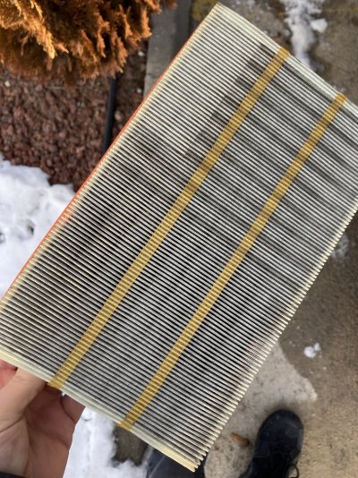

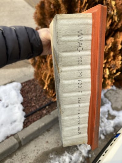

30k km 15 ay sonrasi aractan cikan polen ve hava filtresi durumu.
Hava filtresinin kirlilik oranı sınır değere gelmiş,
Ancak polen filtresi —>içler acısı durumda aşırı derecede kirlenmiş, neredeyse çamur tutmuş diyebiliriz, bu şekilde “uzun süreli” değişimlerde (klima tesisatının kanalları) kısa sürede kir/pislik ve mikrop yuvasına döner, ilerde rahatsız edicek şekilde koku yapar, kanalları temizlemek için ön konsolu sökme gibi bir imkanımız da olmadığı için polen filtresini senede bir değiştirmenizi öneririm, daha yepisyeni 2 yaşındaki araç sanki 150 bin km’deki bir araçmış gibi toz-toprak üflemeye başlar, sağlığınızı da olumsuz etkiler, aracın içi daha çabuk kirlenir,
Polen filtresini değiştirmek çok basit kendiniz de kolayca değiştirebilirsiniz, pahalı bir filtre de değil,
Mann CUK26009 https://www.filtremarketim.com/urun...85kw-116hp-polen-kabin-filtresi-cuk26009-mann
Filtron K1311A https://www.filtremarketim.com/urun...5kw-116hp-polen-kabin-filtresi-k1311a-filtron
