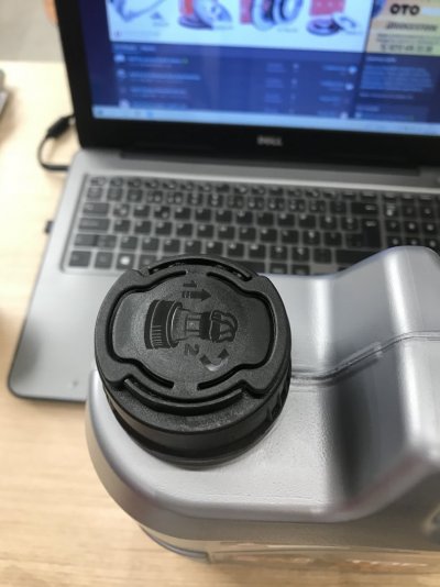

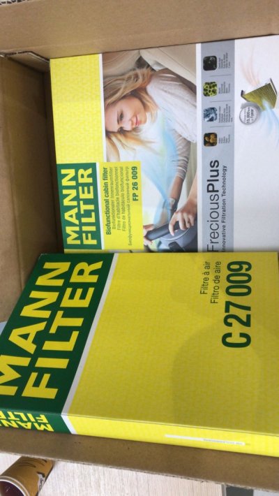

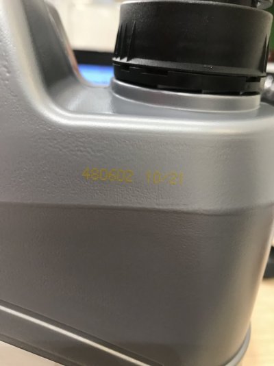

@Seastar76 dün bırakmışlar klasik mng 1 gün şubede beklettiler kargoyu boşu boşuna.Tarihi 10/21 Maslak Yusuf Ziya Keskin gönderen biliyorum onlarda mal olduğunu orjinalliği hakkında şüphem yok kutuyu da inceledim bi gariplik sezmedim.Mağazada kalır nemsiz ortamda sıcak soğuk etkilenmez bakıma kadar 10. Ayda.Bunlarda 3 aydır dolapta duran filtreler servis yıllık bakımda değişmediğinden aldım kenarda dursun ben değişirim o değişmesede diye.
