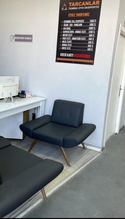

Ekli dosyayı görüntüle 58994
Yuh harbi artık abartmışlar, e tabi nolacak sosyal medyada reklam reklam şişirdiler kendilerini iyice
