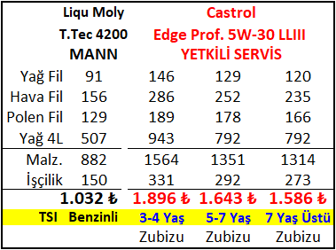

Yetkili servis 6. Yıllık bakım 1.264₺
Mini bakım(Yağ+Yağ Filtresi)
Dışarda 4 Filtre + Yağ : 1.032₺

Çok km yapmadı iseniz hava filtresi ve polen temizdir sizin ve koydukları yağı seviyorsanız (ben liqui moly deneyecem bu sene) mini bakım: yetkili servis tercih edilebilir gibi duruyor.
Belki aracı yıkayıp temizlerler de :)
İçime sinsin derseniz; daha servisin otoparkından çıkmadan hava ve poleni siz değişebilirsiniz. Bu arada Hava filtresi sökerken geniş ağızlı bir alet şartmış onu öğrendim :) pense ile söktüm geçenlerde sırf meraktan, çok zor oldu.

Son bakımdan bu yana 6.600km yaptım. Çünkü geçtiğimiz yaz karadenizde dolaştım.(Samsun-Trabzon, Ünye)
Son kez servise gideceğim gibi.
Aslında fıçıdan koymasalar koydukları yağ iyi. castrol prof.LL3 5-30 ama fıçıdan basıyorlar güvenemiyorum.
Ne yaptıysam dışardam LM yi de kabul ettiremiyorum. Aslında Gizerler ediyormuş ama ben bütün araçlarımda vw olarak aykana gittim.
aslında Antalyada olsam direk aslan ustaya giderdim.
