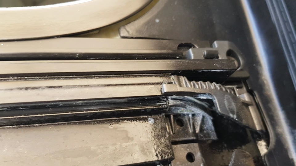

Hiç biri uygun değil.!! Silikon spreyler toz çeker ilk etapta sesi keser sonra yapısı gereği toz çekmeye çok müsait olduklarından mekanızma toz/çamur içinde kalacağından daha fazla ses yapar.,
Mekanizmayı ve kızakları yağlamak için Würth HHS Grease veya Tunap 101 veya Tunap 901 bu 3 üründe aynı amaçla üretilmiştir istedidiğinizi alabilirsiniz.,

Öncesinde apc tarzı bir genel temizleyici ve detay fırçasıyla mekanızmayı, kızakları, kauçuk fitilleri vs.. temizleyip sonrasında bakım yapmanız gerekli, doğru yöntem bu şekildedir.

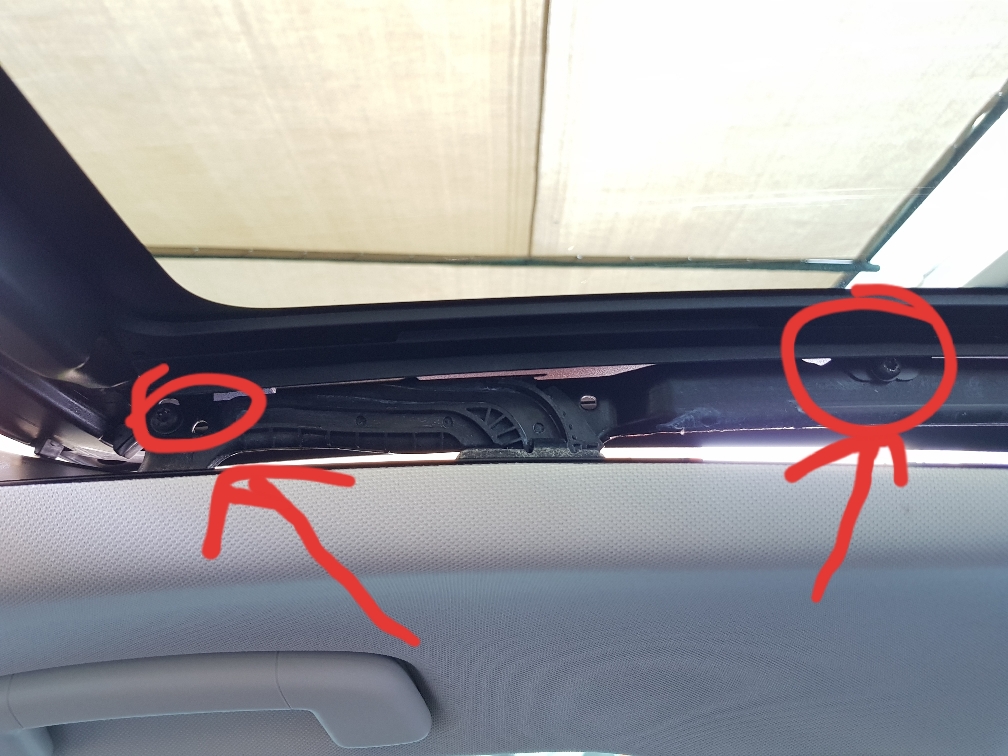

Resimdeki karşılıklı 2 ser adet olan vidalar ile Sunroof ayar gergisi ayarlanabilir arkadaşlar. Torx uca sahip tornavida kullanılması gerekiyor
Arasira gevsediginde daha çok ses ve açılıp kapanmada sorunlar yaşatabilir. Düzgün aralıklarla kontrol etmekte fayda var. Keyifli Forumlar Dilerim

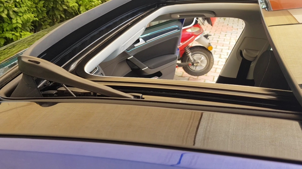

Havalar düzelsin bende bakımı yapmayı düşünüyorum koltukların ıslanmaması için nasıl bir yöntem izliyorsunuz ?
Dikkatli davranıyorum ve sırayla yapıyorum yapılacakları hocam. Acele etmemek lazım. Daha güvenli olması açısından gazete poşet vb ile izole edebilirsiniz. Genelde içerden dışarıya doğru işlem yapmak daha mantıklı oluyor.

Resimdeki karşılıklı 2 ser adet olan vidalar ile Sunroof ayar gergisi ayarlanabilir arkadaşlar. Torex uca sahip tornavida kullanılması gerekiyor
TORX yazacaktınız sanırım :)
