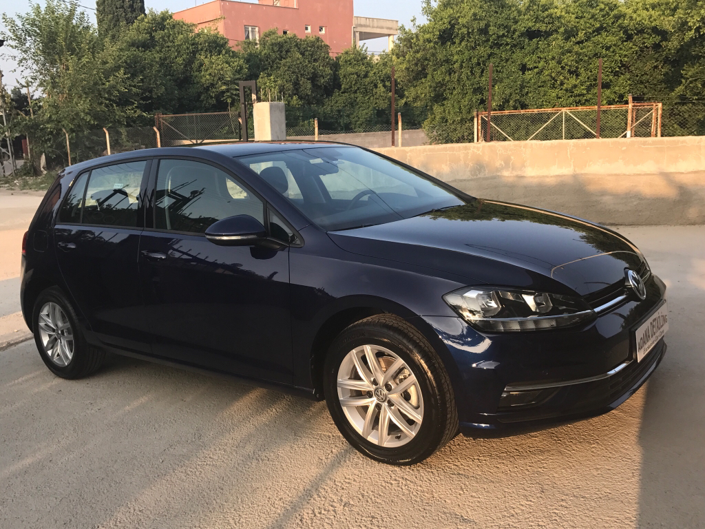

Arkadaşlar buda en son yaptığım golf
Araca csl+exov2
Camlara G5
Jantlara auto finesse mint rims uygulandı
