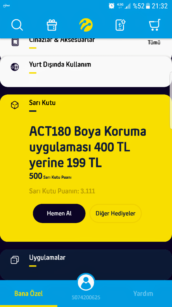

Mahmut hocam
Türkcell kampanyası ile uygulama 200 tl 'ye geliyor .
Ayrıca bu uygulama ile araçta bulunan tırnağa gelemeyen surtmeler var bunları gecirirmi ne dersiniz
Mahmut hocam
Hocam 200 tl ye iyi bir uygulama yapacaklarını sanmıyorum . Dolgu özelliği olan çizik giderme parlatma ve koruma özelliği içeren pasta uygulayıp vereceklerdir aracı . Bezle oluşan kılcal çizikler gidecektir fakat 1 ay gibi kısa sürede giden çiziklerin hepsi geri gelecektir . Firma dediğim gibi kurumsalların arasında en iyisi ( gerçi bu şubeden şubeyede değişir ama genel anlamda act iyidir ) benim tavsiyem halen butik bir yerde ortalama 500 tl ye çok daha kaliteli ve kalıcı bir uygulama yaptırmanız olur .
