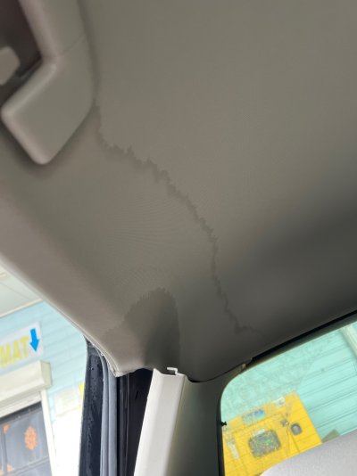

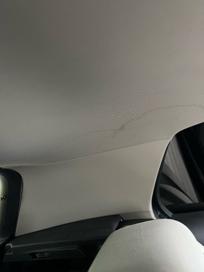

Aracım golf 7 2016 model aracı alalı daha yeni oldu tavanda camın kenarlarında ıslaklıklar lekeler olduğunu farkettim. Koch polstar ile güzelce temizledim lekeler çıktı fakat 2 3 gün sonra tekrardan aynı şekilde lekeler geri geldi. Bugün tavanın üst arkasındaki plastik parçayı söktüm tavan keçesine su almış biraz fakat sorunu nasıl çözerim bilmiyorum. Bazıları cam silecek suyunun hortumundan da alabileceğini söylemiş ön cam suyunu sıktığımda dikiz aynasından bakarken arka cama da silecek suyu kaçırıyor. Yardımcı olabilecek varsa sevinirim.
Cam kenarından geliyorsa ilk şüpheli sunroof tahliye hortumları. Camın etrafındaki oluğun dört köşesinde birer gider var, tıkanınca su kanaldan taşıp tavan döşemesine iner. Kapağı açıp oluğa biraz su dök; su hızla gitmiyorsa o köşenin hortumu tıkalıdır. İnce, esnek bir tel ya da düşük basınçlı hava ile açılıyor. Temizledikten sonra döşemeyi iyice kurutmazsan leke yine çıkar.
Sunroof yok araçta bende en çok buna şaşırdım sunroof olmamasına rağmen bu kadar su alması. Bir kaç plastik aksamı söküp baktım nereden alıyor diye cam silecek suyu hortumu patlamış galiba ben öyle anladım

Bagajın kapağını açınca üstündeki 2 plastik parça var hortum gibi onu bir kontrol edin gevşeklik var mı diye oradan da tavana sızabiliyor. Bir de gider var oda tıkalı olabilir kapak ucunda
Oralara geçen gün siyah dyson çektim kenarlarına her ihtimale karşı. Tahliye hortumu da tıkalı değildi. Bi ustaya sordum tavan komple sökülecek su tutulup nerden girdiğine bakılacak dendi ama ben tavanı söktürmeden önce kendi imkanlarımla bulabilirsem çözmek istiyorum tavanın komple sökülmesi taraftarı değilim. Anten kenarına da dyson çekeceğim aklıma gelen yerler bunlar. Başka nerden girebilir çözemedim.
Normal şartlarda tavana su sızıntısı yapan noktalar buralar eğer ki cam suyu hortumu tavan altında bir yerden sızdırma yapıyorsa o zaman döşeme sökülmesi gerekebilir. Camın birleşim noktaları ekstra bir durum yoksa sızıntı yapmaz cam değişimi vs olup düzgün macun çekilmediyse diyebilirim en fazla başka aklıma bişey gelmiyor
Bagaj kapağının iç kısmındaki plastiği sökerken 4 adet vidayı çıkarınca kapak kısmı yine de sökülmüyor başka yerde vidası falan mı var acaba plastiği kırarım diye de çok zorlamak istemiyorum
