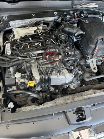

Şimdi bu post elbet de birilerinin keşfetine çıkacak ve gören kişiler “ vay be adama bak helal olsun, bu adam demekki kaliteli malzeme kullanıyor hadi kalkıp İstanbuldan Tekirdağ’a arabamıza bakım yaptırmaya gidelim” diyecekler.Hocam yağ filtren çakma dediler üstünde bez yokmuş. sonra forza hocam söyledi seni kandırıyorlar artık böyle üretiliyor boşuna değiştin diye.
sonradan o videoyu post olarak atmışlar altına biri daha yorum yapmış artık bu şekilde üretiliyor o filtre orijinal diye. adamda inkar etmemiş bizdeki filtreler şimdilik bezli diye yanıt yazmış.
ben oraya enjektör sesi için gittim lifter sesi dediler periyodik bakım yaptılar. 7000 tl aldılar. ben 1.5 hafta önce mann filtre seti liquı 4200 yağ alıp bakımımı yaptırmıştım oysa ki...
bu kul hakkıdır başka bir şey değil. boş yere değiştirdiler. neyse olan oldu yapıcak bir şey yok
İyi ki bunların gazına gelip parçacıyla kötü olmadım. adam sadece vag yedek parçaları satıyor. orijinalliğinden emin olduğum tek yer orası.Şimdi bu post elbet de birilerinin keşfetine çıkacak ve gören kişiler “ vay be adama bak helal olsun, bu adam demekki kaliteli malzeme kullanıyor hadi kalkıp İstanbuldan Tekirdağ’a arabamıza bakım yaptırmaya gidelim” diyecekler.

Hocam muhtemelen aynı sorun bende de var bunu çekip denediğim performans testinde araç 0-100 e neredeyse 2 sn önce vardı. Çözüm Manifold değiştirmek mi?
Hararet 80-90 a geldiğinde araba çekişten düşüyorsa bu esnada fişi çektiğinizde düzeliyorsa manifoldu değiştirmeniz lazım evet.Hocam muhtemelen aynı sorun bende de var bunu çekip denediğim performans testinde araç 0-100 e neredeyse 2 sn önce vardı. Çözüm Manifold değiştirmek mi?
