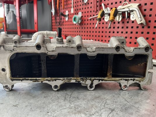

Bu gün manifoldu değiştirdik. ithal yurt dışı ürün kullandık. çok fark etti. sökmüşken egr yide temizledik fotoğrafları ekliyorum
çıkan manifoldu da attım bagaja :D yazlıkta asperoxu basıcam içine basınçlı makine ile tertemiz yapıcam
