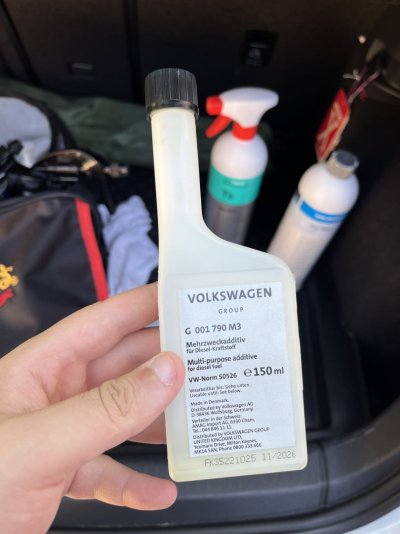

Bu dizel yakıt katkısından ben de satın aldım, ustam önerdi, hafiften şakırtı geldiğini ve bu katkıyı boşa yakın depoya döküp üzerini fulledikten sonra uzun yola çıkmamı tavsiye etti. Katkıyı Altur Volkswagenden satın aldım. Aracım 2012 model golf 7 105 lik CLH motor manuel 180 binde, bunu kullanıp Perşembe akşamı Bahçelievler-Enez arası gideceğim. Deneyimlerimi aktarırım..
Bahsettiğim güzergahtaki yolculuğumda kullandım katkıyı, bariz bir soft çalışma sağladı bana, ayrıca yakıt tüketimimin de düştüğünü fark ettim. Tavsiye ederim..

Vw orijinal yakıt katkısını servisten alıp bi deneyin hocam. iki ustamında dediğine göre tekleyen şakırdayan araçları bile düzeltiyormuş

Bu gün katkıyı aldım, çeyrek depo varken bunu depoya koydum üstünü shellden fulledim. 30-40 km yol yaptım seste ciddi bir rahatlama var performansta iyileşti. Eminim depo bitmeye yakın tam etkisini gösterecektir
2200 tl fiyatı var (resimdeki boş şişe ondan beyaz duruyor)
