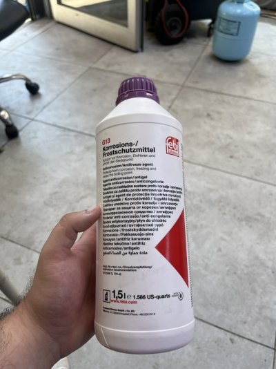

Manifoldu araç üzerinde temizlettim keşke daha önceden yaptırsaydım epey canlandı araba uzun yolda aracın çekişten düşme sorununu böylece giderdiğimi düşünüyorum. antifriz g13 febi olarak 1.5 litre konsantre aldım 1.5 litrede saf su ekledik. daha önceden mazot hortumu patlamıştı oraya ona göre yakıt hortumu kesip idarelik metal kelepçe ile tutturmuştuk onunda orijinalini temin edip değiştirdim aracın sesi epey bir yumuşadı motor yazılımı zaten son sürüm güncelmiş enjektörlere bi işlem yapmadık yarın sabah şakırtı yapıcak mı yapmıycak mı görücez artık

Antifriz olarak bunu kullandım
