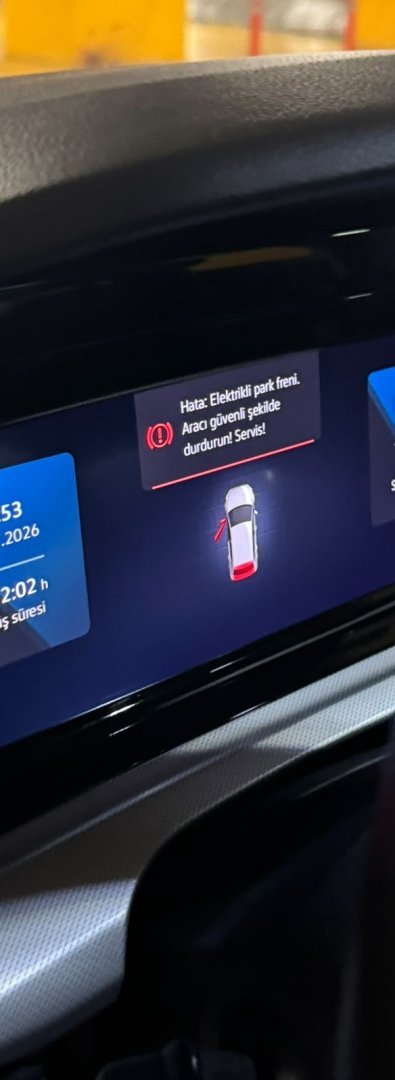

Merhaba arkadaşlar,
2022 model Golf 8 1.0 TSI manuel aracımın bu yılki bakımını ilk kez yetkili servis yerine özel serviste yaptırdım.
Yapılan işlemler:
  • Shell 0W-20 ECT motor yağı kullanıldı. (Hep Castrol LL IV 0-20W kitapçıkta yazan gibi kullanılmıştı şimdi marka değişti ECT kullanıyoruz dediler, iyi mi ettim kötü mü ettim?)
  • Yağ,Hava,Polen filtreler değişti.
  • 3 adet buji değişti.(NGK Marka)
  • Haberim olmadan arka fren balataları değiştirilmiş. Sonradan ödeme kısmındayken bilgim oldu, arka balataların tamamen bittiğini söylediler ve Textar marka balata takmışlar. Bu Textar marka kaliteli midir ?
Arka balatalar değiştikten sonra yaklaşık 15 km kullandım. Aracı park edip kontağı kapattığım anda ekteki "Elektrikli park freni - Servis" hatasını aldım.
Buna rağmen aracı boşa alıp itebildim, elektronik park frenini çektiğimde ise aracı normal şekilde tuttu.
Servisi aradığımda bana şu açıklamayı yaptılar:
"2020 sonrası VAG araçlarda balata değişimi için bir kilit/şifre sistemi var. Yetkili servis bunu online açabiliyor. Biz elektrik motorunu mekanik olarak boşa alıp balata değişimini yaptık. Değişim sırasında hava kalabiliyor. 1 hafta, en geç 10 gün içinde hata kendiliğinden geçer. Daha önce geçmeyen araç görmedik."
Servis aracı tekrar getirmemi söyledi ancak "bir süre bekleyelim, büyük ihtimalle kendiliğinden düzelecek" dedikleri için şu an bekleme aşamasındayım.
Açıkçası bu açıklama bana çok teknik gelmedi.
Ben elektronik kökenliyim ve aklıma şu sorular takıldı:
  • Bahsedilen "şifre/kilit" aslında SFD güvenlik sistemi mi? Bu durum doğru mu sizce?
  • Golf 8'lerde arka balata değişiminden sonra elektronik park freni için Basic Settings (temel ayar) veya adaptasyon yapılması gerekiyor mu?
  • Eğer hata geçmez de bilgisayarla sadece silinirse, bu doğru prosedür müdür? Yoksa sadece uyarı ekranı mı kaldırılmış olur? Yani silmek güvenlikli mi yoksa bi bildikleri var Alman mühendislerinin bilerek mi yapılmış sorun çıkarsa böyle olsun diye?
  • Elektronik park freni sistemi yeni balataları veya kaliper motorunun konumunu öğrenen bir kalibrasyon yapıyor mu?
  • Ustanın söylediği "sistemde hava kalıyor" açıklamasının elektronik park freni arızasıyla teknik olarak bir ilgisi var mı? Bildiğim kadarıyla park freni elektrik motoruyla çalışıyor.
Bir de dikkatimi çeken başka bir konu var. Arka balatalar tamamen bitmiş denildi ancak ön balataların yaklaşık 1 yıl daha kullanılabileceği söylendi. Önler değişmeden arkaların önce bitmesi Golf 8'lerde normal bir durum mudur?
Konuya hâkim olan, ODIS/VCDS/OBDeleven kullanan veya aynı durumu yaşamış arkadaşların yorumlarını rica ederim. Sonuçta konu fren sistemi olduğu için doğru prosedürü öğrenmek istiyorum.

Öncelikle geçmiş olsun.
Park freni arızası vermesinin sebebi fren balatası değiştiği için mi yoksa kronik olan problem mi onu öğrenmek gerekiyor. Çünkü bizim Goflerimizde 7 veya 8 olsun fark etmez bu arıza karşımıza çıkıyor. Belki mekanizmada belki tuşta belki de yazılımsal olarak yapıyor olabilir. Kronik bir problemdir.
Diyelim ki fren balatası değiştiği için olsun. Ben acemi bir çırağım ancak ben bile birkaç defa elektromekanik olan araçların fren balatasını değiştirdim daha önce hiçbir zaman hiçbir araçta böyle bir arıza ile karşılaşmadım. Yani ön veya arka olsun fark etmez bu arızayı vermesi öncelikle NORMAL DEĞİL.
Servisin dediği olay kağıt üstünde doğrudur o konuda şüpheniz olmasın, zaman geçtikçe düzelme durumu vardır, gerçektir ama yine söylüyorum böyle bir arıza vermesi normal değil bir şeyler eksik yapılmış ki bu arızayı veriyor. Zaten siz de park freninizin tuttuğunu söylemişsiniz mekanizmada sorun olmadığını varsaymak istiyorum. Araç ekstra olarak auto hold arızası vermiyorsa zamanla geçecektir bu arıza sorun yok. Biraz kullanıma devam edin geçmezse soluğu yine serviste alabilirsiniz.

Öncelikle kıymetli yorumunuz için teşekkür ederim hocam. Benim de aklıma yatan, arızanın normal olmadığı ancak işlem sırasında eksik bir prosedür uygulanmış olabileceği. “Hava kalıyor, zamanla geçer” açıklaması teknik olarak bana çok oturmadı. İlk fırsatta hata kodunu okutacağım.
Dediğim gibi kodu taratıp arızanın sebebi ne onu bulmak lazım. Yazılımsal olma ihtimali de var. Çok sebepli bir şey

Elektronik el freni olan araçlarda cihazla el freni servis moduna alıp balata vs değişim yapılıyor. Benim bu zamana kadar bildiğim gördüğüm bu şekilde.
Hava kalma olayını anlamadım, hava kalma olayı hidrolik değişiminde olursa olur. Cihazla yapılsa zaten olmazda.

Herkese yanıtları için teşekkür ediyorum. Tekrardan bakım yapılan yeri ziyaret edeceğim. Güncellemeleri burdan paylaşacağım vaktinizi ayırdığınız için teşekkür ederim.
Güncelleme;
Bakımın yapıldığı yere yeniden gittim obd ile frenlere temel ayar ve arıza ışığını silme işlemleri yapıldı. Şuan 4. gündeyiz aktif olarak kullanıyorum aracı herhangi bir sorun yaşamadım.
