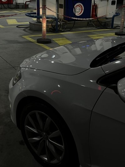

Selamın aleyküm herkese araç üzerindeki kılcak çizikleri geçirmek için elle uygulayabileceğim pasta cila ile ped öneriniz var mı?

Aynen hocam demir tozu ile kil hamuru mevcut bende 3,4 saatimi ayırıp gece benzinlimte yapıcam artık makine olmadığı için elle rahat uygulayabileceğim güzel birşey arıyorum bi arkadaşta bana G3 wax cila ile G3 çizik giderici setini önerdi 1450tl fiyatı duydunuz mu markayı daha önce hiç?

Aracınızındaki çiziklerin durumuna göre kullanacağınız pasta değişir. Her markanın kalın, orta ve finish pastaları mevcut. Pasta olayı elle ile yapılınca çok mükemmel sonuçlar beklememek lazım, yorucu da aynı zamanda. Öncelikle aracı yıkayıp demirtozu -> yıkama -> kil -> yıkama -> İpa - Orta sertlikte Pasta - > Finsh Pasta -> Wax şeklinde uygulama yapabilirsiniz. Sadece kılcal çizikler varsa demir tozu ve kil uygulamasından sonra qetching P1 pasta ve sonrasında wax işinizi görecektir. Maskeleme tapmayı ihmal etmeyin.

Hocam çiziklerden kastım harelenme tırnak dahi girmeyen izler mevcut amacım onları geçirmek gerekirse 2,3 defa bölge bölge uygulama yapıcam tabi dediğiniz gibi yorulması da cabası göze alıyorum onu 😊

Kaportadaki harelenmeyi el ile uygulayacağınız ürünle alamazsınız aksine zemine gömersiniz. Silikonlu pasta ile 3-4 yıkama kadar çizik göze batmaz 5.yıkamada ortalık savaş alanına döner yine.
Harelenme yoğunsa el ile müdahale etmeyin çiziği gömmeyin boş yere.
