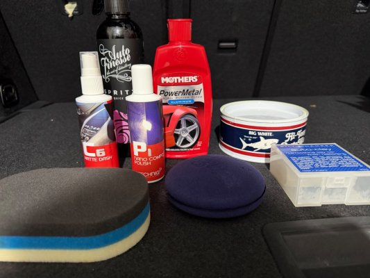

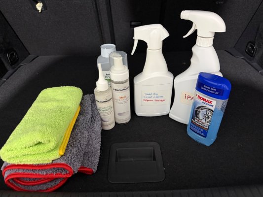

Rutin kullandığım ürünler. Bunlar dışında da var ama genel olarak bunları kullanıyorum. Pasta olarak Mezerna bir dönem popülerdi. Yeni çıkan ürünlerde vardır artık eskisi gibi takip etmiyorum. Detailing olayı derye deniz.
Auto finesse ürünü pasta için mı hocam memnun musunuz üründen
