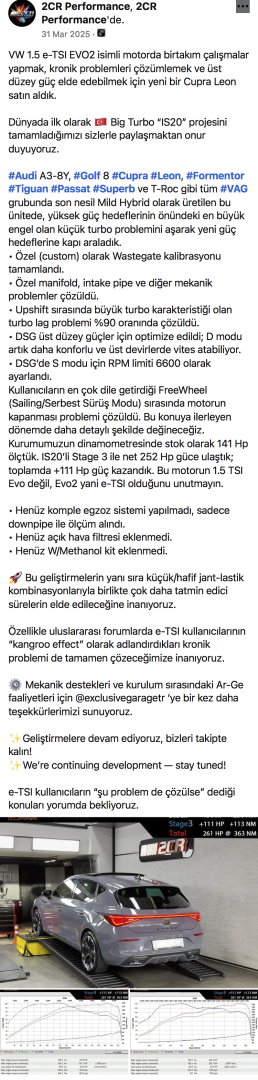

firmalara ulaşırsanız gerekli bilgilendirmeler yapılacaktır bedavaya konuşuyorsunuz 😂😂 is20 li bir örnek bırakıyorum aşağıya
kardeşim vw hatalı 2cr mi doğru? hata olur kabul etmek lazım.

@Atesci hocam sen biliyordun, ne oldu o 2crnin falan 1.5 motoru 300 hp yaptığı arabalar :ROFLMAO: . servisten çıkmıyor muydu en son neydi :D

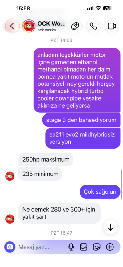

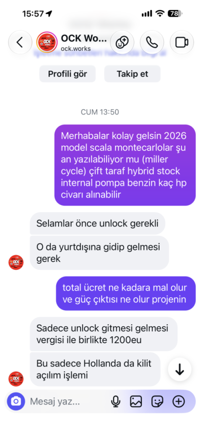

bak akıncım can KARDEŞİM benim hala evo1 diyorsun ortada projeler var yakıtsız 250hp yürüyor işte bu meretler bencede 300hp yapıp dibini sıyırıp kimyager gibi ethanol methanol uğraşmak akıl işi değil bence sağlıklı da değil ama dünyanın yuvarlak olduğunu söyleyebilmek için etrafında tur atmaya gerek yok çamura yatmaya gerek yok sana ne atarsam atayım ikna olmayacaksın rica ediyorum at gözlüğünü komodinin üzerine bırak ondan sonra mesajları tekrar oku senden ricamdır.
hocam güldürdün valla. o attığın projelerin hepsi evo1 diyoruz ya. bizim motorlar evo2. baska bambaska. sıkıştırma yüksek miller. o motor ile bizim motoru kıyaslamak doğru mudur sana sorayım?
Tabiki evo ve evo2 kıyaslanamaz tamamen farklı prensiplerde çalışan aletler zaten ben de diyorum ki motorlar evo2 niçin anlamamakta bu kadar ısrarcısınız ya siz haklısınız yada bu değerleri paylaşan ve itinayla evo2 olduğunu belirten firmalar düpedüz dolandırıcı doğru muyum size sorayım?
Vallahi çıktıysa bile haberim olmadı hocam :D Yazılımın veya aracın akıbetini bilmiyorum güncel olarak
Herhangi bir firma için değil sözüm, anahtar teslim yaptıktan sonra kimse aracın sağlığını sahibi kadar önemsemiyor normal olarak. Sonuçta firma bir mal hizmet sunuyor kimisi ayağımın altında güç olsun diye yaptırıyor kimisi 2.0 Gti ile aynı süreleri koşucam diye yırtınıyor... Firma kesinlikle mesul olmamalı bu konudan 2cr de dahil
Bizim millet bu 1.5 eTsi'ın 300hp olmasını, B48'e stage 1 atmak gibi bir şey sandı herhalde ki hunharca kullanılıyor
Ülkemizdeki yakıt kalitesiyle nanay gülüm nanay bu iş... Volatil şekilde fanteziye girmeden alınacak güç 220-230hp. Aynı setup, E25 Yakıt ile problem çıkarma ihtimalini minimize ederek kullanabilmek daha doğru olacaktır diye düşünüyorum.
Evet setup 300hp'yi kaldırıyor olabilir ama maks güçten ziyade sağlıklı güç taraftarıyım. 220-230Hp gündelik, Mapswitch ile 260hp farklı yakıt oranlaması olacak şekilde en sağlıklı şekilde yürütülebilir.
