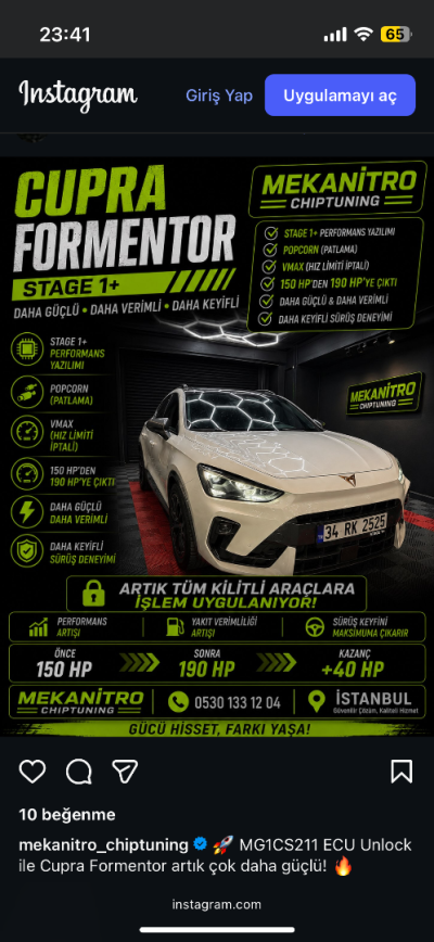

Bu firma mg1cs211 eculari unlock yapio stage 1 yaptigini soyluyor konuştum gercekmiş istanbula gittigimde yaptiracagim yada izmir civari yapan olursa yaptiracagim.

şuan yurtdışına ecu göndermeden unlock yapılmıyor. autotunera yollaman lazım ecuyu
Firmayla görüştüm telefonda yaptığını söylüyor
mc1cs001 beyin fiziksel olarak açılarak unlock oluyor ama bizdeki mg1cs211 illa autotuner göndermen gerek

Neye göre ve kime göre stage1 ile 190hp yazmışlar. Bu araçların miller çevrimi ve vgt turboya sahip olduğunu bilmiyorlar mı. Bence bilmiyorlar. Çünkü audi a4 ve a5 için de dq200 gen2 şanzıman var demişler halbuki böyle bir şey yok
Miller cycle olayını çoğu kişi bilmiyor, ben de bilmiyordum bir kaç ay öncesine kadar mesela. Adama söylesen o ney der belki de
Çok hayali bir rakam değil bence. Ama tabi ellerindeki yazılım gerçekten 190 için mi yazıldı ondan emin değilim.
İlk evo motorlarda da miller çevrimi ve vtg turbo vardı ve örneğin 130hp Golf, Seat, Tiguan araçlar Stage2 adı altında 180-190hp arası programlanıyor du.
Sanıyorum ki 150hp vtg turbo araçlar da Stage2 ile 210hp ye kadar çıkar.
