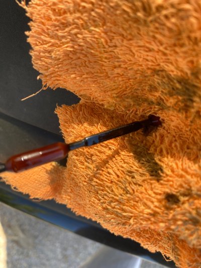

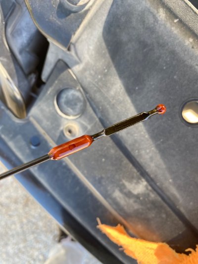

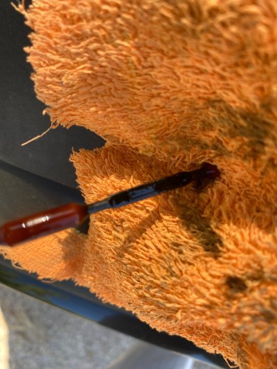

Bu seviyede şuan olarak yükselme yok resimde ne kadar belli oluyor bilmiyorum ama kışın oluyor demiş arkadaşlar sizce normal mi

Anlattıklarına göre en olası sebep enjektörün işeme yapması buji ıslak değil dedin ama yine de tam kontrol yapamamış olabilirsin enjektörleri yer değiştirip misfire hatası başka silindire kayıyor mu ona bakmak lazım
enjektör işeme yaptığında fazla yakıttan arac boğulur çekiş düşer
İkinci senaryo aracı bilgisayara bağlayıp camshaft phase 1 e bakılması lazım aracın zinciri uzamış olabilir zincir sesi geliyor mu hiç dikkat ettin mi
Zincir uzadığında özellikle egzoz sübapları tam kapanmadığı için patlama gerçekleşmiyor araç misfire hatası verdiğinde o silindire giden elektriği kesiyor ve motor arıza lambası yanıp yanıp sönmeye başlıyor elektriği kesmesine rağmen yakıtı kesmiyor o yakıt da silindir duvarından kartere inip yağa karışıyor
Bir kısmı da egzoz manifoldundan dışarı atılıyor egzozdan benzin kokusunun gelme sebebi bu olabilir. Zincir uzayınca niye diğer silindirlerde misfire olmuyor dersen sente kaçıklığında ilk birinci silindir hata veriyor ama şöyle bir şey var sente kaçtığında birinci silindir kompresyonu az da olsa diğerlerine göre düşük çıkar
1. Seneryoya göre enjektörlerin işeme yapabileceğini düşündüm ama misfire hatası sürekli vermiyor şimdilik sadece 3 bobin fabrikadan çıkan birinci silindirdeki bobin ngk idi ngkyi ikiye taktım diğerileri 134 şeklinde tekrar şuan için vermiyor ve hani çok uzun zamanlarda veriyor hatayı anlamadım enjektör böyle bir şey yapar mı bilmiyom
2. Seneryoya gelirsek ilk çalıştırma da sabahları normal çalışıyor hani belli bir zincir sesi gelmiyor ama 2009 model araç ve 93 binde nasıl anlarız zincir sesinin geldiğini bilmiyorum
Son olarak kısa mesafe kullanılan tsilarda benzin az bircşey yağa karışıyormuş diye duydum
