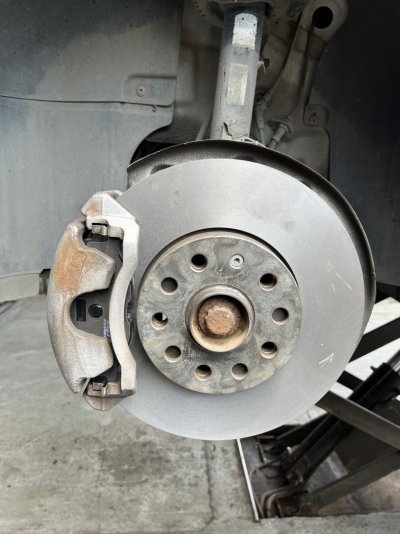

Golf 7 çukura düşünce veya sert tümsekten geçerken gelen ses
  • Konbuyu başlatan Konbuyu başlatan UBC53
Bu gün rotçuma gittim ve balatanın yerinden oynadığını söyledi çukura düştüğümde duyduğum seste balata sesiymiş... şasi numarasına göre satın almıştım balataları kendi ustama gittim balata pimine bişeyler yaptı ses biraz azaldı ama halen gelmeye devam ediyor. disklerimin kalınlığı neredeyse sıfıra yakın zaten servisin taktığı disk balatayı 60 bin km den fazla kullandım halen çeyreği duruyordu balatanın. erzincana gitmeden önce kafam rahat olsun diye değiştirdim ama yolculuğu zehir etti açıkcası.

Hocam bi yanlış anlaşılma olmuş yazımdan kaynaklı disklerim sıfıra yakın derken yani sıfır disk gibi kalınlığı neredeyse hiç gitmemiş demek istedim.
sadece frenciye gittiğimde diskler çene yapmış (fatura) dediler.

-Diskler (yeni gibi) ama fatura oluşmuş
-Fren balataları yeni değişti ama sizin araca uyumlu olmayan yanlış balata takıldı..?

Fren balataları şasiye göre sorgulayıp verdiler. ustama da sordum hangisi güzel hangisini alayım diye ferodo çok iyi dedi ona göre aldım bende... yoksa trw veya ate alacaktım.
diskler daha yeni gibi sadece fatura olduğu için acaba ufak bi torna ile kurtarabilir miyiz diye merak etmiştim, ama pek önermiyorlar. eğer gerekiyorsa 4 disk 4 balata hella pagid olarak haziran başı gibi değiştireceğim

Fatura oluşmuş diskleri değiştirmek en sağlıklısı olacaktır, tornalatmak zaten ciddi riskli bir uygulamadır,

Videoda gösterdiğim gibi balatada boşluk var içeride oynuyor bunu gerçekten bu şekilde af edersiniz kör bile takamaz... balata hatalı
Buda olması gereken
ön iki diskimin kalınlığı iyi olduğu için torna yapıldı ve TRW marka balata ile değiştirildi Arkalara şu anlık bişey yapmadık ama musait bi zamanda onlarda aynı işlemlerden geçicek. arka disklerde geri geri gelirken çok yüksek kalın bi ötme sesi var... o da balata ve çene yapmış diskten kaynaklı.
Torna işlemine normalde sıcak bakmıyordum ama diskin kalınlığı iyi olduğundan ve gittiğim yer kaliteli bir frenci olduğundan bu yöntemi tercih ettim. Birde ustaların salaklığı yüzünden diske para vermek istemiyordum zaten.
