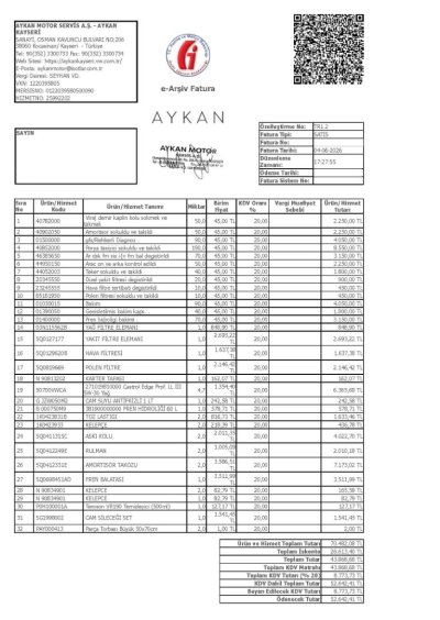

Hocam, uzun bir aradan sonra selamlar.
Geçtiğimiz hafta aracın periyodik bakımı ve ön takımdan gelen ses şikâyeti nedeniyle Kayseri Aykan Yetkili Servisi’ne gittim. Daha önce de belirttiğim ses aşağıdaki videodaki sesle aynı karakterdeydi:
Serviste yapılan işlemler şunlar oldu:
  • Amortisör takozlarının değişimi
  • Amortisör rulmanlarının değişimi
  • Ön Z rotların değişimi
  • Direksiyon körüğünün kontrol amaçlı değişimi
  • Arka fren balatalarının değişimi
  • Burçların yağlanması
  • Motor koruma uygulaması
  • 10.000 km periyodik bakımı
Araç aynı gün teslim edildi. Ancak ne yazık ki ses problemi devam etti. Bunun üzerine servisteki ustamla tekrar görüştüm. Yapılan kontroller sonucunda sesin büyük ihtimalle direksiyon kutusundan kaynaklandığını, ancak mevcut durumda direksiyon kutusunun değişimini gerektirecek bir arıza görülmediğini ifade etti. Bu nedenle herhangi bir tamir veya değişim işlemi yapılmadı.
Bunun dışında araçta mevcut olan burç gıcırtıları ve park manevralarında duyulan ince tıkırtı sesleri tamamen kesildi. Burçların birkaç ay sonra tekrar ses yapması muhtemel olsa da şu an için araçtan oldukça memnunum.
Direksiyon kutusunun değişim maliyetini de sordum. İşçilik dahil yaklaşık 95.000 TL civarında bir maliyeti olduğunu belirttiler. Şimdilik bu şekilde kullanmayı düşünüyorum. Eğer ilerleyen dönemde ses artarsa veya direksiyon kutusuyla ilgili bir arıza oluşursa, değişim seçeneğini değerlendireceğim.
Bu arada, araçta yapılan işlemlere ilişkin servis faturasını da ekte paylaşıyorum. Belki değerlendirme açısından faydalı olabilir.
