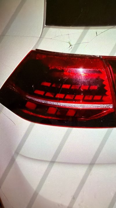

Merhabana arkadaslar sadece bu taraf su alıyor sonradan 7,5 stop takımıştık arkasındaki sünger ve soket kısmını silikonladım hala almaya devam ediyor

Merhaba suyu nereden aldığını tespit edip o kısma güzel bir şekilde Dyson çekin maalesef bu tarz ürünler sonrası böyle sorunlar oluyor ben de taktırdım LED stop bagajın içerisinden tesisatın geçtiği yerdeki plastik koruyucu kırılmış su alıyordu araç bagaj havuzuna erken fark edip güzel bir şekilde Dyson çektim şuan bir sıkıntı yok stobun sabitlendigi Demir 1 cm oynasa bile su alabiliyor o kısımları da kontrol etmenizi öneriyorum geçmiş olsun.

Hocam genel de bagajı açtığında üst kısımda 2 adet plastikle kaplı kabloların oldugu yerden alıyoalr, oraya dyson iyice yaparsanız durur diye tahmin ediyorum, çevremde bu tip sorun yaşayanlar genel de ordan sorunu tespit ediyordu, orayı da kontrol edersin

Merhaba stopların takıldığı yerlerde contalar var o kısımlardan alıyor alabilir veya bagaj kapağında elektrik tesisatını gizleyen plastik contalar var bu kısımları kontrol edin birde arka tekerleklerin alt kısımlarında siyah tıpalar var bu tıpaları ince bir şey ile delin su alan yerlerden buraya su birikiyor çürüme yapabilir ben bu şekilde çözdüm herhangi bir sıkıntı yok şuan.
