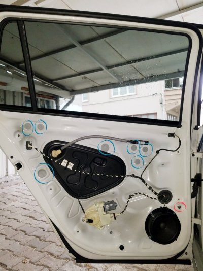

Yok hocam o sorunu yıllar önce halettim ben bu su direk hoparlörün altından geliyor

Kırmızı işaretli yeride kontrol edin ordaki bant deforme olunca suyu içeri veriyor,
