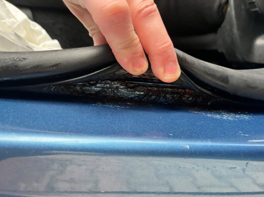

2014 model aracım var geçen aylarda eşikteki boya kabarması dikkatimi çekti kontrol ettiğim de paslandığını gördüm. Forumdan sagolsunlar bi usta önerdikler 2 gün sonraya randevu almama rağmen ama aklımı çok kurcaladığı için bugün merter bosch car service gittim kapı fitilini söküp baktı usta onarım için 7000 tl fiyat verdi 2 gün kalıcak araç dedi pas temizlenip macun çekilip üzerine boya yapılıcakmış. Araştırdığım kadarıyla sebepte kapıdaki hoparlörün contası bi süre sonra çatlayıp gevşediği için arabayı yıkadığımız zaman yada şiddetli yağmur da cam diplerinden su alıp içeri vermesi sebep oluyormuş buna, kapı döşemesinin sökülüp hoparlörün etrafına silikon çekilmesi yeterliymiş. Başına gelicek olan olursa tecrübe olarak kalsın bu da burada hayırlı akşamlar 😊
